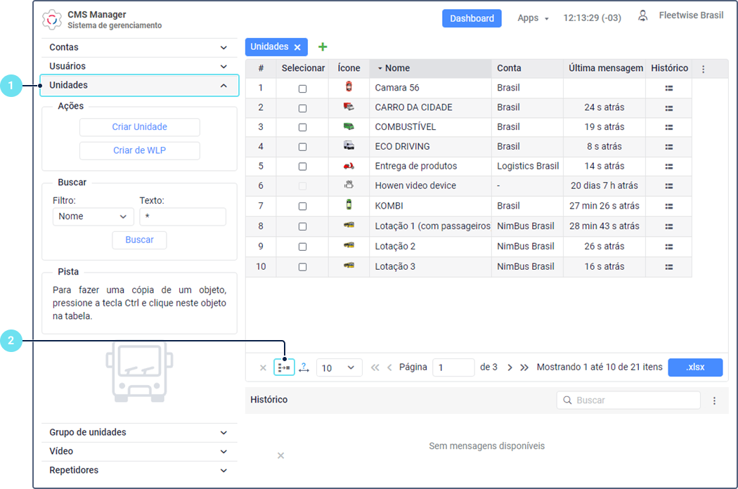

  1. Abra a seção Unidades.
  2. Clique no ícone  (Alternar conta).

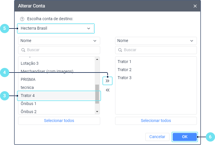

  3. Na lista da esquerda, selecione as unidades que deseja transferir para outra conta. Para encontrar a unidade necessária, use o filtro dinâmico acima da lista.
  4. Mova as unidades selecionadas da lista da esquerda para a da direita clicando duas vezes ou usando o ícone .
  5. Escolha a conta para a qual as unidades devem ser transferidas. A lista suspensa mostra apenas as contas para as quais é possível transferir todas as unidades selecionadas.
  6. Clique em OK.
Como resultado, a conta e o criador das unidades transferidas serão alterados, bem como o número de unidades criadas e disponíveis em ambas as contas. Juntamente com a unidade, todo o seu histórico, ou seja, o banco de dados com as mensagens dele, é transferido. Todas as configurações nas propriedades da unidade, incluindo os direitos de acesso, também são transferidas.
