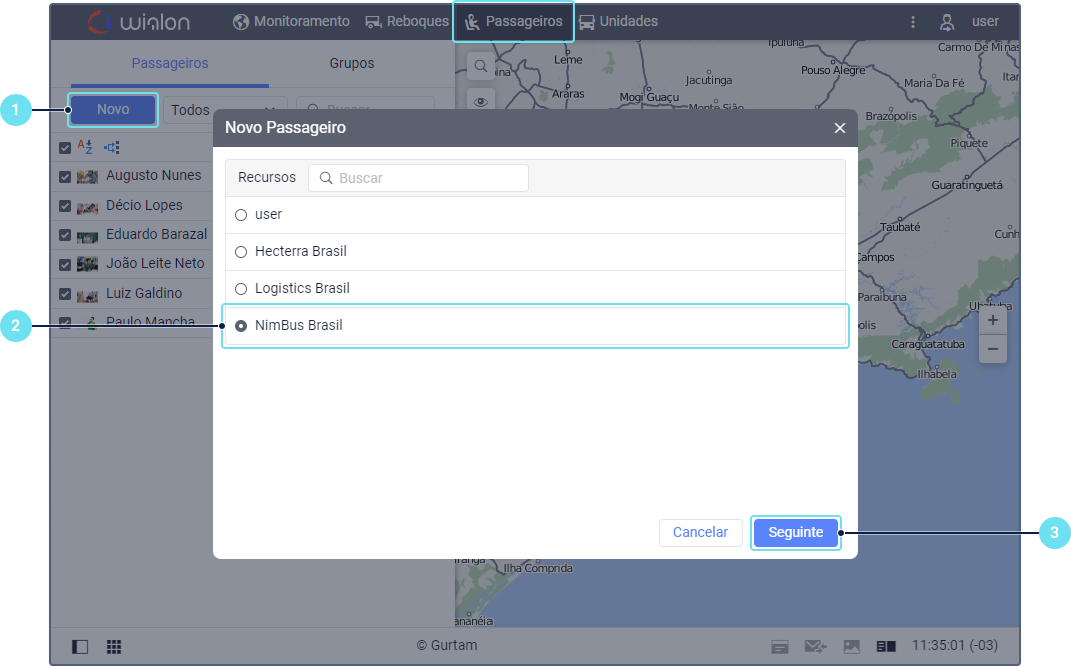

  1. Clique em Novo na aba Passageiros.
  2. Selecione o recurso no qual deseja criar um passageiro caso tenha mais de um recurso disponível.
  3. Clique em Seguinte.

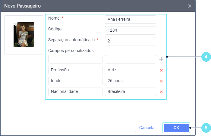

  4. Especifique as propriedades do passageiro: nome, vinculação automática e código de separação, e especifique o tempo após o qual o passageiro deve ser separado da unidade automaticamente (de 0 a 99 horas, 10 será especificado por padrão). Se 0 for especificado, a separação automática será desabilitada. Consulte Algoritmo de vinculação e separação. Se necessário, adicione campos personalizados e carregue uma imagem PNG, JPG, GIF ou SVG. As propriedades de um passageiro, exceto a opção Separação automática, são semelhantes às de um motorista.
  5. Clique em OK.
Após salvar, o novo passageiro será mostrado na lista.
