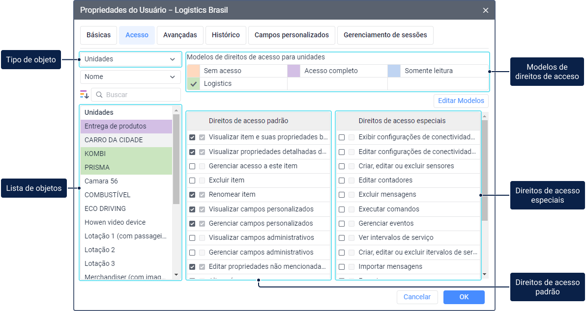

Nesta aba é possível visualizar e alterar os direitos de acesso do usuário aos seguintes tipos de objetos:
Na parte esquerda da janela é possível ver a lista de todos os objetos do tipo selecionado, aos quais se pode conceder certos direitos de acesso ao usuário. É possível selecionar o tipo de objeto na lista suspensa na parte superior esquerda da janela. Na lista suspensa abaixo desta, pode-se selecionar um critério (Nome, Criador, Conta, Grupo de Unidades, ID Único) que deve ser levado em consideração ao usar a busca dinâmica. À esquerda da pesquisa, há um ícone para ordenar os objetos por direitos de acesso ou por ordem alfabética.
Os nomes dos objetos aos quais o usuário tem direitos de acesso são destacados em cores.
Na parte direita da janela é possível visualizar os direitos de acesso aos objetos que se pode conceder ao usuário. Os direitos são divididos em dois tipos: direitos de acesso padrão e especiais (dependem do tipo de objeto selecionado, por exemplo, direitos de acesso à unidade).
