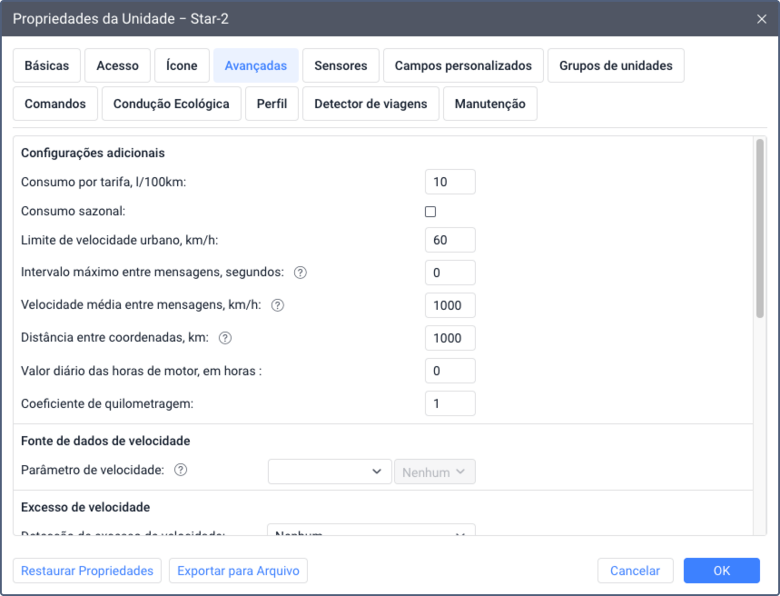

Configurações adicionais
Os parâmetros disponíveis nesta seção influenciam os cálculos de consumo de combustível, quilometragem, horas do motor e outros dados.
ParâmetroDescrição
Consumo por tarifa
Consumo de combustível a cada 100 quilômetros. Outra unidade de medida pode ser usada dependendo do sistema de medidas selecionado. O valor padrão é 0.
Consumo sazonal
A opção que permite especificar uma taxa de consumo de combustível separada para um determinado período. O valor padrão é 0.
Se a opção Consumo sazonal estiver ativada, quando você criar um novo sensor usando o assistente de consumo matemático, a opção Multiplicador sazonal, % será ativada por padrão. O valor do coeficiente é calculado de acordo com os valores especificados na aba Avançado.
Limite de velocidade urbano
A velocidade máxima na qual é convencionalmente considerado que a unidade está se movendo dentro da cidade. Mover-se em uma velocidade mais alta é considerado como quilometragem suburbana. É possível usar essa configuração nos relatórios: na tabela Viagens, nas estatísticas, no relatório avançado de motoristas.
Intervalo máximo entre mensagens
O intervalo máximo entre mensagens em segundos.
Se a diferença de tempo entre duas mensagens exceder o valor especificado, esse intervalo de tempo será considerado uma perda de conexão. Você pode visualizar os intervalos sem conexão na tabela Problemas de conexão.
A opção pode afetar:
O valor padrão é 0 (opção desativada).
Velocidade média entre mensagens
Esta opção é utilizada para excluir coordenadas atípicas ao calcular a quilometragem.
Velocidade média máxima da unidade determinada por duas mensagens sucessivas, em km/h. Se o valor especificado for excedido, essas mensagens não serão consideradas no cálculo da quilometragem em relatórios, no contador de quilometragem do sensor GPS e GPS + sensor de ignição de motor, e na aba Mensagens.
Para desativar a opção, especifique 0.
Distância entre coordenadas
Distância máxima entre coordenadas em duas mensagens sucessivas, em km. Se o valor especificado for excedido, essas mensagens não serão consideradas no cálculo da quilometragem em relatórios, no contador de quilometragem do sensor  GPS e GPS + sensor de ignição de motor, e na aba Mensagens.
Valor diário das horas de motor
A taxa diária de horas do motor (em horas). Este valor pode ser utilizado no relatório de horas do motor (no cálculo de utilização e de utilização útil). O funcionamento das horas do motor é determinado pelo contador de horas do motor.
Coeficiente de quilometragem
O coeficiente usado para corrigir a quilometragem calculada pelo Wialon em casos em que sempre há uma diferença da quilometragem real.
Exemplo. A quilometragem calculada pelo Wialon é de 100km, já a quimetragem real (deteminada pelo dispositivo do veículo) é de 120km. O coeficiente de quilometragem que deve ser especificado neste campo é 120/100 = 1.2.
O resultado da multiplicação pelo coeficiente será mostrada na coluna Quilometragem (ajustada) em diferentes tabelas e estatísticas de relatórios.

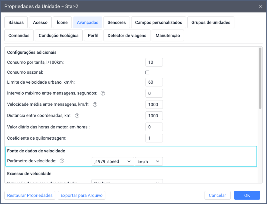

Fonte de dados de velocidade
Esta seção é mostrada para determinados tipos de dispositivos para os quais a alteração da fonte de velocidade é suportada no sistema de monitoramento.
Na maioria dos casos, o sistema de monitoramento usa os valores calculados pelo dispositivo via GPS como valores de velocidade. Eles são armazenados nas mensagens da unidade no parâmetro speed. Se eles não estiverem corretos, você poderá especificar o parâmetro cujos valores devem ser usados para o parâmetro speed.
Para definir a fonte de velocidade corretamente, siga as etapas abaixo.
  1. No campo Parâmetro de velocidade, selecione ou especifique o nome do parâmetro (não mais que 50 caracteres) cujos valores devem ser usados como valores de velocidade. A lista mostra todos os parâmetros enviados pelo dispositivo, exceto os virtuais.
  2. Selecione a unidade de medida na qual o dispositivo envia os valores de velocidade (não a unidade de medida que deve ser mostrada no sistema de monitoramento). Se a unidade de medida não for selecionada, o sistema usará km/h.
  3. Salve as alterações.
Depois disso, o valor da velocidade é obtido do parâmetro especificado.
Depois disso, os valores do parâmetro speed das mensagens da unidade começam a ser substituídos pelos valores do parâmetro especificado em todas as partes do sistema, sem possibilidade de recuperação. Se as mensagens não contiverem os parâmetros especificados, serão usados os valores usuais do parâmetro speed.
O valor de velocidade do parâmetro especificado não é considerado no sistema se a localização for determinada por LBS (veja a opção Permitir posicionamento por torres de rede de celular). Especificamente, a dica de contexto da unidade, as informações detalhadas da unidade e a coluna Velocidade nas mensagens mostram 0.

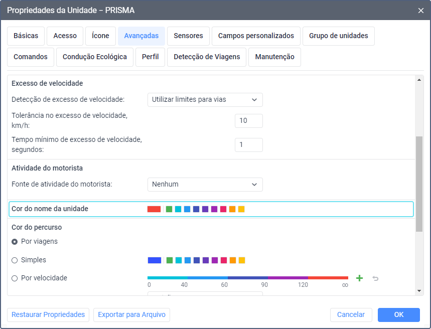

Excesso de velocidade
Nesta seção é possível selecionar o método que deve ser usado para determinar violações ao limite de velocidade sobre as quais são possíveis posteriormente executar um relatório especial. Além disso, se você estiver executando um relatório de um percurso, poderá habilitar uma opção para adicionar marcadores de excesso de velocidade ao mapa.
Os seguintes itens estão disponível para seleção:
ItemDescrição
Nenhum
O sistema não registra violações ao limite de velocidade. Este item é selecionado por padrão.
Utilizar limite fixo
Violações ao limite de velocidade são registradas de acordo com condições pré-especificadas.
No campo de Limite de velocidade fixo, defina a velocidade máxima permitida para esta unidade. Se a velocidade for maior que o valor determinado, o sistema registra como violação.
No campo Tempo mínimo de excesso de velocidade determine por quanto tempo o excesso de velocidade deve continuar para ser considerado uma violação. Caso o excesso de velocidade dure menos tempo que o definido, o sistema não o registrará.
Utilizar limites para vias
As infrações ao limite de velocidade são registradas de acordo com as restrições indicadas no Gurtam Maps (desde que o limite da estrada seja superior a 30 km/h).
No campo Tolerância no excesso de velocidade, especifique por qual valor a unidade pode ultrapassar o limite de velocidade para que o sistema não registre uma infração. Por exemplo, o mapa mostra um limite de estrada de 60 km/h. O valor de campo é 10 km/h. Isso significa que se a unidade estiver se movendo a uma velocidade de até 70 km/h, nenhuma violação será registrada.
Se você especificar 0 no campo Tempo mínimo de excesso de velocidade, uma violação do limite de velocidade é registrada mesmo que a unidade envie uma mensagem com um valor de velocidade superior ao limite selecionado. A duração desse intervalo é indicada nos relatórios como 00:00.
Atividade do motorista por dados online
Nesta seção é possível selecionar a fonte de informação sobre as atividades do motorista. Estes dados ajudam a monitorar em tempo real se o motorista está seguindo o regime de trabalho e descanso.
As seguintes fontes de dados estão disponíveis:
ItemDescrição
Nenhum
Novos dados sobre a atividade do motorista não são calculados. Mas as dicas de contexto da unidade ou do motorista e as informações estendidas da unidade exibem os dados sobre a atividade do motorista calculada anteriormente, caso exista.
Parâmetros do tacógrafo
Os dados online sobre a atividade do motorista são recebidos do tacógrafo instalado no veículo, transmitidos para o dispositivo e então enviados ao sistema. Não são todos os tipos de dispositivos que suportam tal recurso.
Vinculações e viagens
A atividade do motorista atribuído a unidade é determinada da seguinte forma:
  • o estado de Condução é registrado para o motorista se uma viagem ou parada for detectada;
  • o estado de Trabalho é registrado para o motorista se o estacionamento for detectado;
  • o estado de Descanso é registrado para o motorista se o mesmo for separado da unidade.
O Wialon não recalcula dados online sobre a atividade do motorista em um período passado, portanto, os dados online fornecem apenas uma ideia aproximada se o motorista está - ou não - seguindo o regime de trabalho e descanso. Ao alterar as configurações do detector de viagem ou os dados das atribuições dos motoristas, tais alterações não serão aplicadas aos dados online de um período passado e por isso não serão refletidas nos relatórios.
Só é possível obter dados precisos sobre a atividade do motorista em relatórios e no aplicativo Tacho View através do uso do cartão do motorista como fonte desses dados.

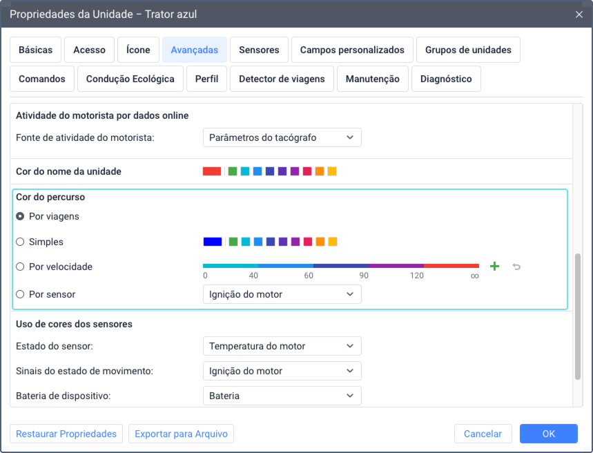

Cor do nome da unidade
Por padrão, os nomes das unidades e dos motoristas a elas designados são mostrados em vermelho no mapa. Entretanto é possível selecionar uma cor diferente para cada unidade.
Cor do percurso
Nesta seção é possível definir cores para os percursos, ou seja, para as linhas de movimentação da unidade no mapa. Os percursos são mapeados nas abas Percursos, Mensagens, Relatórios e Monitoramento (a opção de Percurso rápido).
Os percursos podem ser de monocromáticos ou multicoloridos dependendo dos ajustes pelos quais as cores são determinadas. É possível selecionar uma das quatro opções:
  • por viagens;
  • simples (cor única);
  • por velocidade;
  • por sensor.
ItemDescrição
Por viagens
O percurso é dividido em seções de diferentes cores, cada uma delas correspondendo a uma viagem. As viagens são detectadas por um detector de viagens.
Simples
O percurso é mostrado com uma única cor. Essa opção é útil ao mapear faixas para grupos de unidades porque desta maneira eles. É possível selecionar uma cor na paleta.
Se você mapear vários percursos em uma linha, a próxima cor da paleta será usada para cada percurso.
Por velocidade
O percurso fica multicolorido dependendo da velocidade da unidade. Para adicionar um intervalo, clique no ícone , especifique os valores de velocidade e a cor do intervalo e clique em OK. Um valor vazio no primeiro campo é considerado como -∞, no segundo como + ∞. É possível selecionar a cor da paleta ou especificá-la no formato HEX no campo acima.
Os intervalos criados são mostrados na escala de linha. Para editar um intervalo, clique nele, faça as alterações e clique em OK.
Para redefinir as configurações para os padrões, clique no ícone   à direita da escala.
Por sensor
A pista é multicolorida dependendo dos valores do sensor selecionado. A lista contém os sensores criados para a unidade. Os intervalos de valor e as cores das faixas são especificados nas propriedades do sensor.
Se as configurações de intervalo tiverem sido excluídas nas propriedades do sensor selecionado, outro sensor para o qual os intervalos estejam configurados é usado automaticamente. Se não houver tal sensor, a opção Por viagens é usada.
Uso de cores dos sensores
Nesta seção é possível selecionar os sensores cujas cores devem ser usadas para determinados elementos da interface. Um sensor está disponível para seleção após você criá-lo e especificar seus intervalos de valores e as cores correspondentes a eles.
Abaixo estão os elementos de interface para os quais as cores dos sensores selecionados são usadas.
Item Descrição
Estado do sensor As cores do sensor selecionado são usadas para a opção de Estado do sensor na lista de trabalho da aba Monitoramento e no menu de opções de monitoramento no mapa.
Sinais de estado de movimento As cores do sensor selecionado são usadas para sinais de estado de movimento no mapa.
Bateria de dispositivo As cores do sensor selecionado são usadas para a opção Bateria de dispositivo na lista de trabalho na aba Monitoramento e no menu de opções de monitoramento no mapa.
Além disso, o sensor selecionado aqui é usado na aba Diagnóstico para o critério Carga de bateria do dispositivo.
Para configurar um sensor que mostre o nível da bateria, você deve criar um sensor personalizado com o parâmetro no qual os dados da bateria são recebidos do dispositivo. Se os dados forem recebidos em volts, e não em porcentagem, você também deve preencher a tabela de cálculo nas propriedades do sensor para que os dados sejam exibidos corretamente.
Se a unidade não possuir sensores adequados, estas opções estarão inativas.

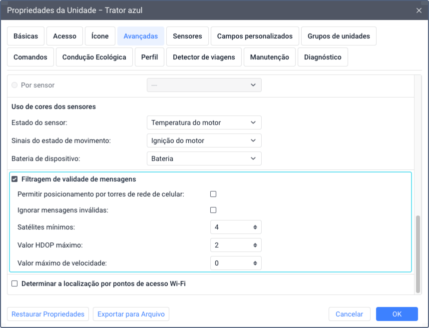

Filtragem de validade de mensagem
Todas as mensagens das unidades são registradas no banco de dados. No entanto, algumas mensagens podem ser inválidas, por exemplo, devido a flutuações de dados ou falta de coordenadas. Tais mensagens distorcem os valores de quilometragem, percursos, indicadores em relatórios, etc.
Para que o sistema não leve em consideração mensagens inválidas, habilite a opção Filtragem de validade de mensagens e configure os critérios necessários: o número de satélites, a velocidade da unidade ou a precisão das coordenadas. Aqui você também pode habilitar as opções para determinar a localização por LBS e filtrar as mensagens identificadas como inválidas pelo próprio dispositivo.
Independentemente das configurações nesta seção, quaisquer mensagens com zero ou nenhuma coordenada são filtradas automaticamente. Uma mensagem é considerada inválida se pelo menos uma coordenada (longitude ou latitude) for igual a zero.
A filtragem é aplicada apenas aos dados GPS, portanto, se uma mensagem inválida contiver outros parâmetros, como por exemplo, valores do sensor, eles ainda poderão ser usados no sistema.
As definições desta seção somente se aplicam a mensagens recebidas após a configuração das mesmas.
OpçãoDescrição
Essa opção funciona com tipos de dispositivos que suportam a função de posicionamento celular. Para ver uma lista desses dispositivos, selecione a seção necessária na guia Hardware e aplique o filtro LBS.
Esta opção permite usar estações base de celular (LBS) para determinar a localização da unidade, por exemplo, quando os dados de GPS não forem válidos. Os dados obtidos desta forma não são tão exatos como os dados de GPS e mostram apenas uma localização aproximada.
Os dados LBS são usados nos seguintes casos:
  • quando a opção Permitir posicionamento por torres de rede de celular estiver ativada e não houver mensagens com dados de GPS por mais de cinco minutos;
  • quando a opção Permitir posicionamento por torres de rede de celular estiver ativada e as mensagens com dados de GPS recebidas nos últimos cinco minutos não atenderem aos critérios de filtragem especificados.
Durante esses cinco minutos, o sistema mostra a localização da unidade e o estado de movimento determinado pelos últimos dados válidos de GPS. As mensagens LBS recebidas nesse meio tempo não afetam a localização da unidade e o estado de movimento exibidos, mas você pode ver essas mensagens nos relatórios e na tabela de mensagens.
Após cinco minutos, se os valores de todos os parâmetros LBS (mnc, mcc, lac, cell_id) permanecerem os mesmos da última mensagem com coordenadas de GPS válidas, essas coordenadas continuarão a ser consideradas como a última localização conhecida da unidade e o ícone de estado de movimento não será alterado. Assim que novos valores dos parâmetros LBS são recebidos, uma nova localização de unidade é mostrada de acordo com eles, e o ícone de estado de movimento muda para .
Se a posição da unidade for determinada pelo LBS, os valores de velocidade não serão levados em conta no sistema. Nesse caso, a dica de contexto da unidade, as informações detalhadas da unidade e a coluna Velocidade nas mensagens mostram 0.
Mensagens com dados de LBS não são consideradas no detector de viagem e nem na condução ecológica porque a velocidade da unidade nessas mensagens é sempre zero.
