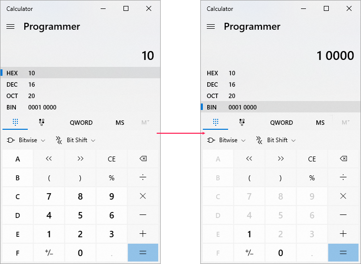

Os dados das entradas e saídas de dados digitais geralmente são apresentados em mensagens no seguinte formato: I/O = 0/0, onde I significa entrada de dados e O, saída de dados. Se I/O = 0/0, todos os bits (entradas e saídas de dados) estão desativados. Se o valor de I ou O não for zero, uma entrada ou saída de dados é ativada. Para descobrir qual, você deve converter um número hexadecimal para binário e determinar o número do bit como no exemplo abaixo.
Exemplo
Digamos que uma mensagem com o parâmetro I/O = 10/0 foi enviada de um local onde a ignição estava ligada. Para determinar o número do bit (neste caso, a entrada de dados), deve-se inserir o valor recebido, ou seja, 10, na calculadora no modo hexadecimal (HEX) e, em seguida, alternar para o modo binário (BIN). No exemplo dado, o número binário resultante é 10000. Agora, deve-se determinar a posição do número 1 contando a partir do final. No nosso caso, o número 1 é o quinto número, o que significa que o sensor de ignição está conectado à quinta porta. Portanto, o parâmetro do sensor de ignição deve ser in5 (entrada de dados digital 5).
