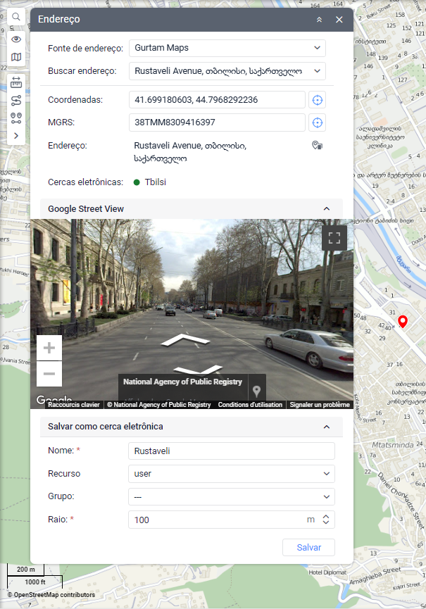

Informações na janela da ferramenta
Você pode encontrar as seguintes informações na janela de ferramenta:
  • Coordenadas geográficas,
  • Referência MGRS, se disponível.
  • Endereço, se disponível. Você pode copiar o endereço clicando no ícone .
  • Cercas eletrônicas. Se o local marcado estiver situado em uma cerca eletrônica, a lista dessas cercas eletrônicas será mostrada sob o campo de endereço. À esquerda do nome da cerca eletrônica é exibida a cor da mesma e a distância dela até o ponto especificado caso a opção Distância da unidade até a cerca eletrônica estiver habilitada nas configurações do usuário.
  • Fotos panorâmicas do local encontrado se você tiver as chaves do Google ou Regional. Para ver as imagens panorâmicas, expanda a seção Google Street View ou Regional Panorama na janela da ferramenta.
Caso o mapa tenha se movido, ele retornará à posição inicial ao clicar no botão Mostrar  .
Salvar um ponto como cerca eletrônica
É possível salvar o local marcado como uma cerca eletrônica circular. Para isso, siga estas etapas:
  1. Expanda a seção Salvar como cerca eletrônica na janela da ferramenta.
  2. Especifique as propriedades da cerca eletrônica. Os campos obrigatórios são marcados com um asterisco.
    Propriedade
    Descrição
    Nome*O nome da cerca eletrônica deve conter pelo menos um caractere. Veja as regras de entradaO nome é preenchido automaticamente se o endereço tiver sido determinado por qualquer método acima.
    Recurso
    O recurso no qual a cerca eletrônica deve ser armazenada. Esta lista suspensa é mostrada se mais de um recurso estiver disponível para o usuário. Por padrão, a cerca eletrônica é criada no recurso da conta do usuário.
    Esta propriedade não pode ser editada após a criação da cerca eletrônica .
    Grupo
    O grupo ao qual a cerca eletrônica deve pertencer.
    Raio*
    O raio do círculo. Dependendo do sistema de medição de recursos, o raio é especificado em unidades métricas (metros), americanas (pés) ou imperiais (pés). O valor padrão é 100 m. O valor deve ser um número entre 1 e 999999999.
  3. Clique em Salvar.
Depois disso, a cerca eletrônica é adicionada à lista de trabalho na aba Cercas eletrônicas. Se necessário, será possível editar suas propriedades.
