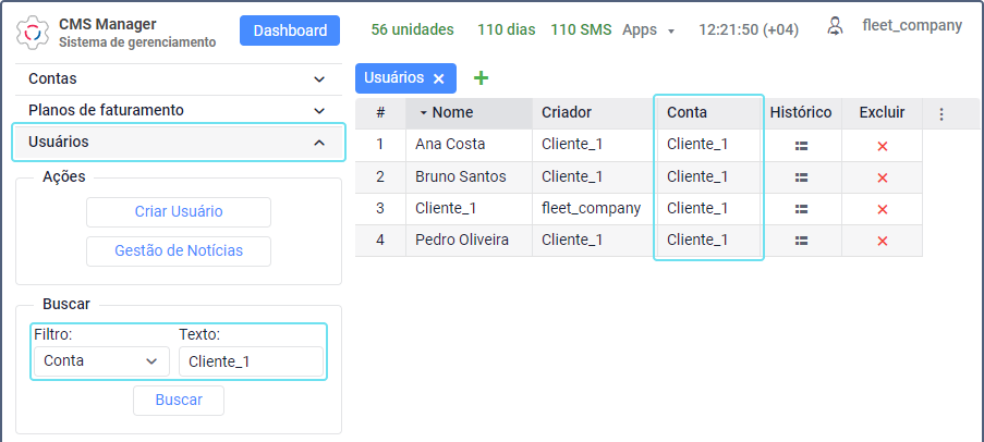

  • Certifique-se de que nenhum usuário esteja associado à conta principal, caso contrário todos os serviços serão habilitados para eles automaticamente. Para isso, selecione o filtro Conta na aba Usuários e insira o nome da conta principal.
    Se encontrar um usuário, será necessário excluí-lo ou criar uma conta em nome dele. Depois disso, esse usuário passará a pertencer à sua própria conta. Você não poderá fazer isso isso caso os objetos do sistema já tiverem sido criados em nome deste usuário. Nesse caso, é possível copiar o usuário no sistema de monitoramento, selecionando o usuário de outra conta como criador e então criar uma conta em nome do usuário copiado. Após esse processo, deve-se excluir o usuário original.

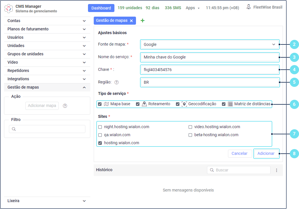

Criar e configurar o serviço
Nesta etapa você cria o serviço que usará para fornecer acesso ao serviço Google para as contas. É também neste ponto em que os sites que estarão disponíveis são configurados.

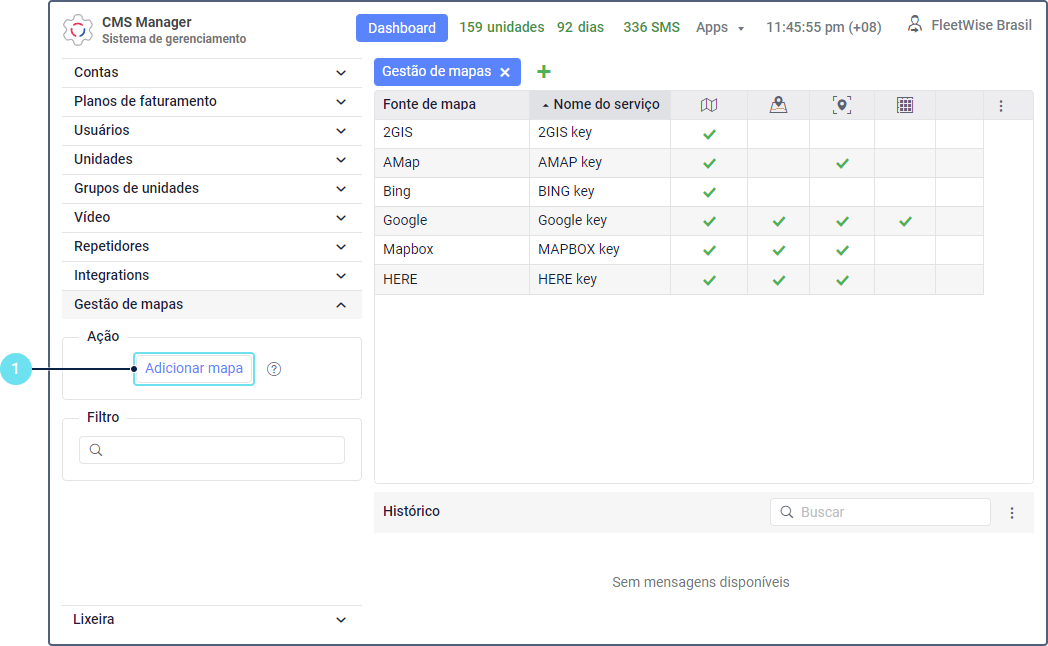

  1. Clique no botão Adicionar mapa na seção Gestão de mapas no CMS Manager. Se você comprou a chave pela Gurtam, não é necessário adicionar o mapa. Encontre-o na lista e clique nele para abrir suas propriedades.
  2. Selecione Google no campo Fonte do mapa. Caso utilize a chave da Gurtam, este campo é preenchido automaticamente.
  3. Dê um nome ao serviço que deseja usar para fornecer acesso aos serviços do Google. Ele será mostrado na aba Serviços do plano de faturamento e nas propriedades da conta.
  4. Especifique a chave API se você mesmo a comprou. No caso de utilizar chave da Gurtam, este campo não será exibido.
  5. Para exibir corretamente o mapa base e determinar endereços, especifique o código da região em que ele deve ser utilizado. Por exemplo, NL para a Holanda (ver todos os códigos).
  6. Selecione um ou mais tipos de serviço desejados:
    • Mapa base: permite exibir mapas;
    • Geocodificação: permite determinar endereços por coordenadas e coordenadas por endereços;
    • Roteamento: permite planejar rotas;
    • Matriz de distâncias: permite calcular o comprimento e duração das rotas.
      Se você usar sua própria chave, só será possível utilizar os serviços disponíveis para ela. Neste caso, a cobrança das unidades depende da quantidade de serviços.
      Todos os tipos estão disponíveis em chaves adquiridas através da Gurtam e não é possível cancelar a seleção.
  7. Selecione os sites onde o serviço Google deve ser usado. Eles podem ser sites próprios ou sites de hospedagem, como hosting.mos-glonass.com, hosting.wialon.us.
    Não é possível ativar ou desativar o acesso ao mapa para o site do Logistics. Portanto, se uma conta tiver todos os serviços necessários habilitados, os usuários desta conta terão acesso automático aos mapas ao efetuarem login no aplicativo Logistics. Nesse caso, a cobrança pela utilização dos mapas começa a acumular.
  8. Salve as alterações.

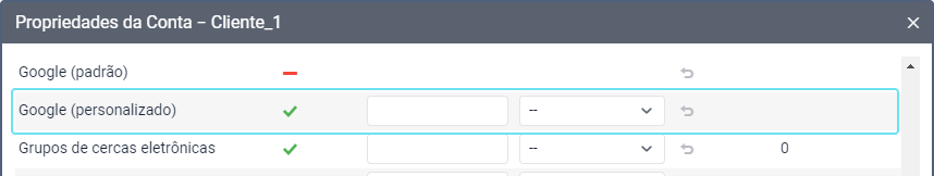

  • Google (personalizado), se você mesmo comprou a chave ouGoogle (padrão), se você comprou a chave pela Gurtam;

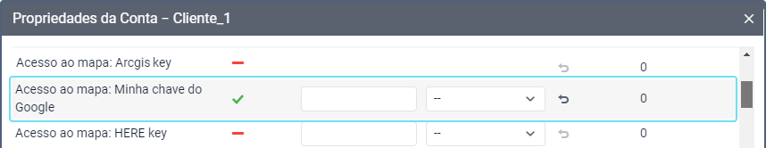

  • o serviço criado na etapa 3 da seção Criar e configurar o serviço. Seu nome começa com Acesso ao mapa:…

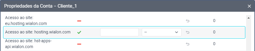

  • o serviço Acesso ao site: … para os sites aos quais os usuários da conta devem ter acesso (ver passo 7 da seção Criar e configurar o serviço).

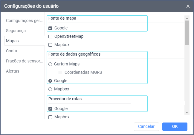

Ativar mapas no sistema de monitoramento
Se os serviços desejados estiverem habilitados em uma conta, os serviços do Google ficarão disponíveis para os usuários desta conta no sistema de monitoramento. Para ativá-los, siga as etapas abaixo.
  1. Na aba Mapas das configurações do usuário, selecione Google como fonte de mapas, fonte de dados geográficos ou provedor de rotas, dependendo dos tipos de serviço especificados na etapa 6 da seção Criar e configurar o serviço.
  2. Recarregue a página.

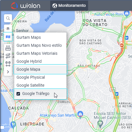

  3. Se você selecionou Google como fonte do mapa, ative a camada desejada no menu do mapa. Também é possível ativar camadas adicionais, como Google Tráfego, se disponível.
Depois disso, o usuário pode utilizar os serviços do Google.
As taxas de serviço do Google começam a ser acumuladas após os serviços serem ativados e o usuário fazer login, mesmo que as opções descritas nesta seção estejam desativadas.
