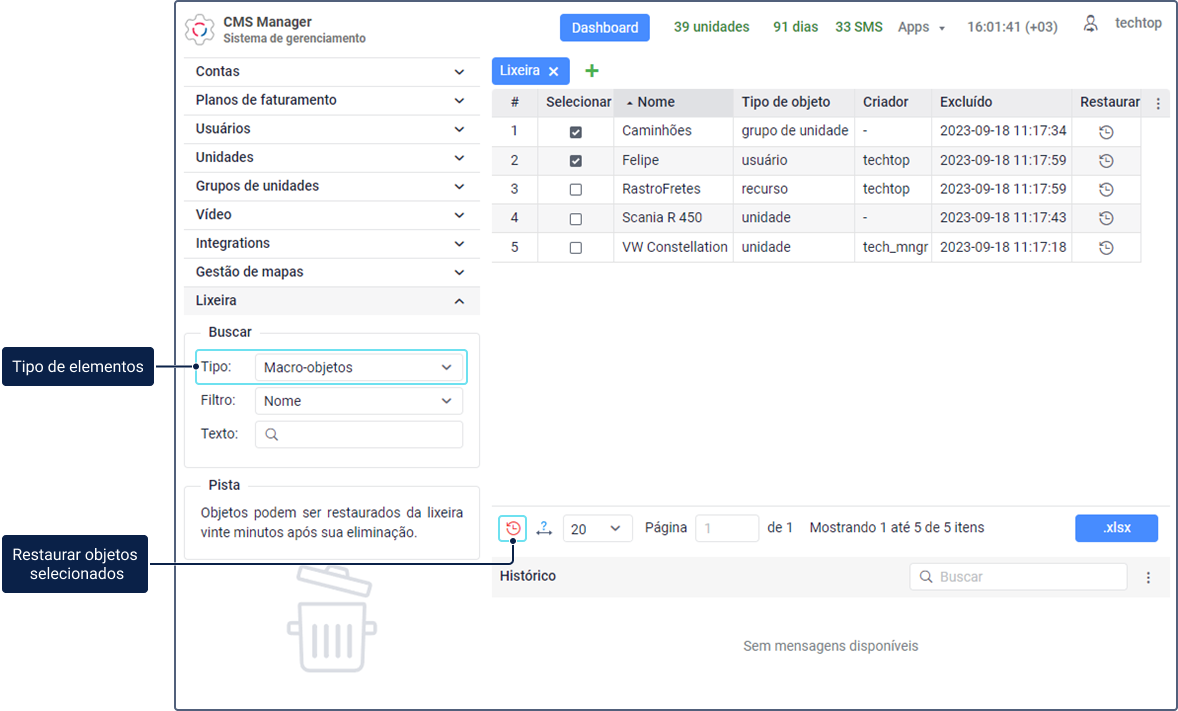

Tabela de objetos excluídos
A tabela dos objetos excluídos contém as seguintes colunas:

Para encontrar rapidamente o objeto desejado na lixeira, use a filtragem. Para fazer isso, selecione o critério de filtragem necessário no campo Filtro e comece a digitar sua solicitação no campo Texto.
Se necessário, é possível classificar os dados por qualquer coluna, ocultar as colunas desnecessárias, exportar a tabela, etc. Veja mais sobre como trabalhar com tabelas aqui.
Restaurar objetos
Para restaurar um objeto, clique no ícone  na linha dele. Para restaurar vários objetos de uma vez, selecione-os na coluna Selecionar e clique no ícone  na parte inferior da tabela.
Não é possível restaurar objetos antes de 20 minutos de sua exclusão. Caso não tiverem passado 20 minutos ainda, os objetos serão exibidos na tabela, porém o ícone Restaurar estará desabilitado.
