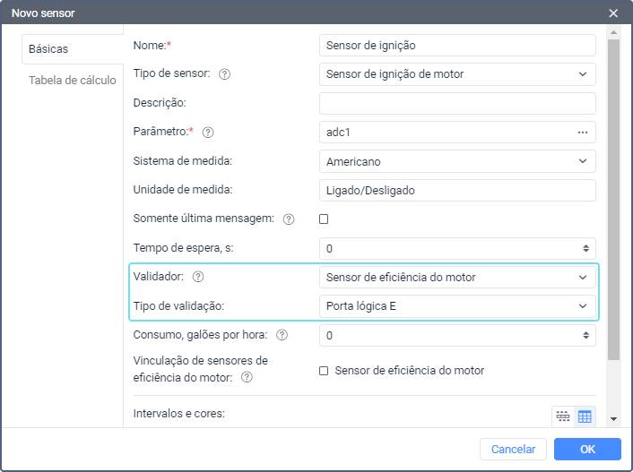

A validação determina a dependência do sensor principal a um validador e possibilita combinar seus valores para obter um valor final. É possível configurar a validação selecionando um validador e um tipo de validação nas propriedades do sensor.
Um validador é um sensor de validação que pode alterar o valor do sensor principal. O validador é selecionado na lista de sensores disponíveis que foram criados anteriormente para a mesma unidade. Ao criar um sensor copiando outro, não é possível selecionar o sensor de origem como validador.

Um tipo de validação é uma operação lógica ou matemática na qual um validador pode influenciar o valor final do sensor principal. Existem 12 tipos de validação e cada uma delas está descrita abaixo.
Tipo de validaçãoDescrição
Porta lógica E
O tipo de validação em que a operação lógica E (conjunção) é aplicada aos valores dos sensores principal e de validação. Nesta operação, o valor final do sensor é 1 ou 0. Se os valores de ambos os sensores não forem 0, o valor do sensor principal é 1. Se o valor de pelo menos um sensor for igual a 0, o valor final é 0.
