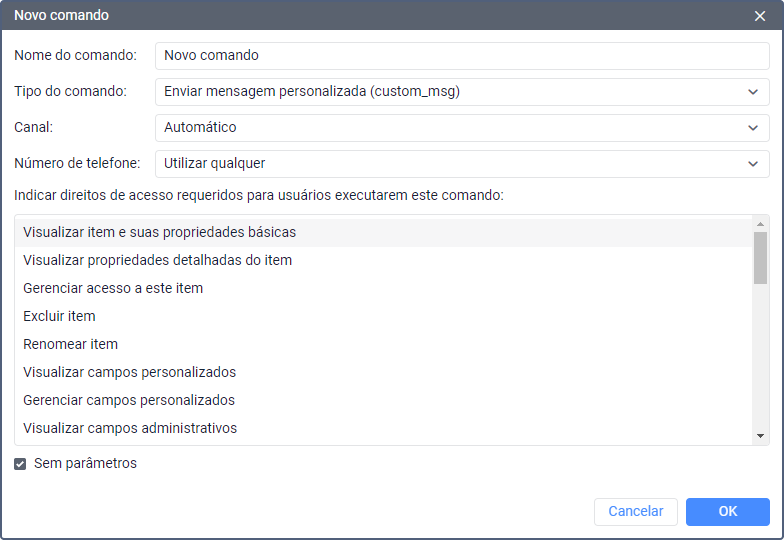

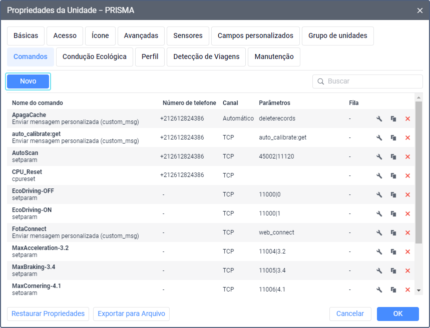

Para criar um comando, clique em Novo (), especifique suas propriedades e clique em OK.
Propriedades de comandos
Os comandos possuem as propriedades descritas abaixo.
Propriedade Descrição
Nome do comando O nome do comando. Os nomes dos comandos não devem ser repetidos nas propriedades de uma mesma unidade.
Tipo de comando O nome inicial do comando no sistema. A lista mostra apenas os comandos que são suportados pelo dispositivo da unidade. Veja a lista de comandos padrão suportados no Wialon.
Canal O canal (tipo de conexão) pelo qual o comando deve ser enviado: Auto, TCP, UDP, Virtuais, SMS. A lista de canais depende do tipo de dispositivo selecionado na aba Geral. Leia mais sobre Canais abaixo.
Número de telefone O número de telefone é necessário para comandos enviados via SMS. Alguns tipos de equipamentos podem suportar dois cartões SIM. Nesse caso, é possível selecionar qual dos dois números de telefone deve ser usado para enviar o comando: Primeiro, Segundo ou Qualquer um. Caso selecione Qualquer, a mensagem será enviada para o primeiro número de telefone, se especificado. Se o primeiro número não for especificado, a mensagem será enviada automaticamente para o segundo. Não é possível alterar o número no momento de enviar o comando.
Direitos de acesso Nesta seção deve-se selecionar os direitos de acesso que o usuário deve ter para enviar um comando. Para selecionar vários direitos, clique em seus nomes mantendo pressionada a tecla Ctrl.
Parâmetros Alguns comandos requerem parâmetros adicionais. Estes podem ser, por exemplo, o número de entrada ou saída, o intervalo do relatório online e assim por diante.
Para especificar os parâmetros, desmarque a seleção da opção Sem parâmetros e preencha os campos obrigatórios. Se os parâmetros não forem especificados ao criar o comando, deve-se especificá-los ao enviar. Os parâmetros especificados ao criar o comando não podem ser alterados no momento do envio.

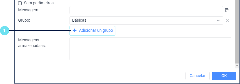

Parâmetros do comando “Enviar mensagem personalizada”
Ao configurar o comando Enviar mensagem personalizada, é possível criar grupos e adicionar mensagens a eles. Isso permite que mensagens necessárias ao enviar o comando sejam rapidamente encontradas.

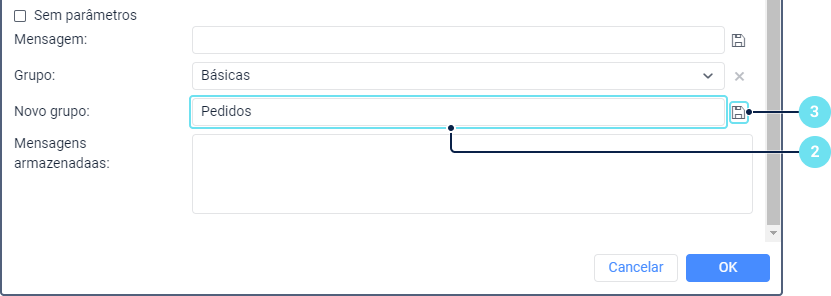

Para criar um novo grupo de mensagens, siga as etapas abaixo.
  1. Clique em Adicionar grupo ().
  2. No campo Novo grupo, especifique o nome do grupo.
  3. Clique no ícone à direita do nome do grupo.

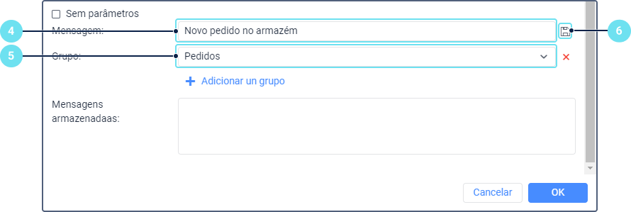

  4. No campo Mensagem, insira o texto da mensagem que deseja adicionar ao grupo.
  5. Na lista suspensa Grupo, selecione o grupo criado.
  6. Clique no ícone Salvar à direita do texto da mensagem.
Os grupos criados dessa forma são salvos na lista suspensa Grupo e as mensagens criadas são armazenadas na lista Mensagens salvas. Para excluir um grupo ou mensagem, clique no ícone .
