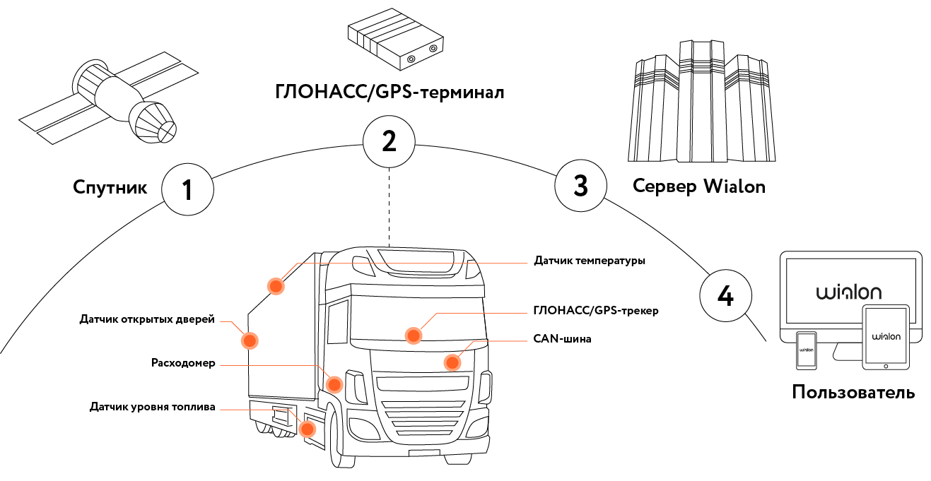

C помощью спутникового модуля трекер определяет свое местоположение, параллельно собирая информацию от штатного оборудования и дополнительных датчиков. Затем через каналы GSM- или спутниковой связи собранные данные передаются на сервер Wialon. Далее в WEB интерфейсе Wialon пользователь получает уже обработанную информацию о координатах объекта, времени, скорости, параметрах внешних и внутренних датчиков бортового оборудования и т. п.
