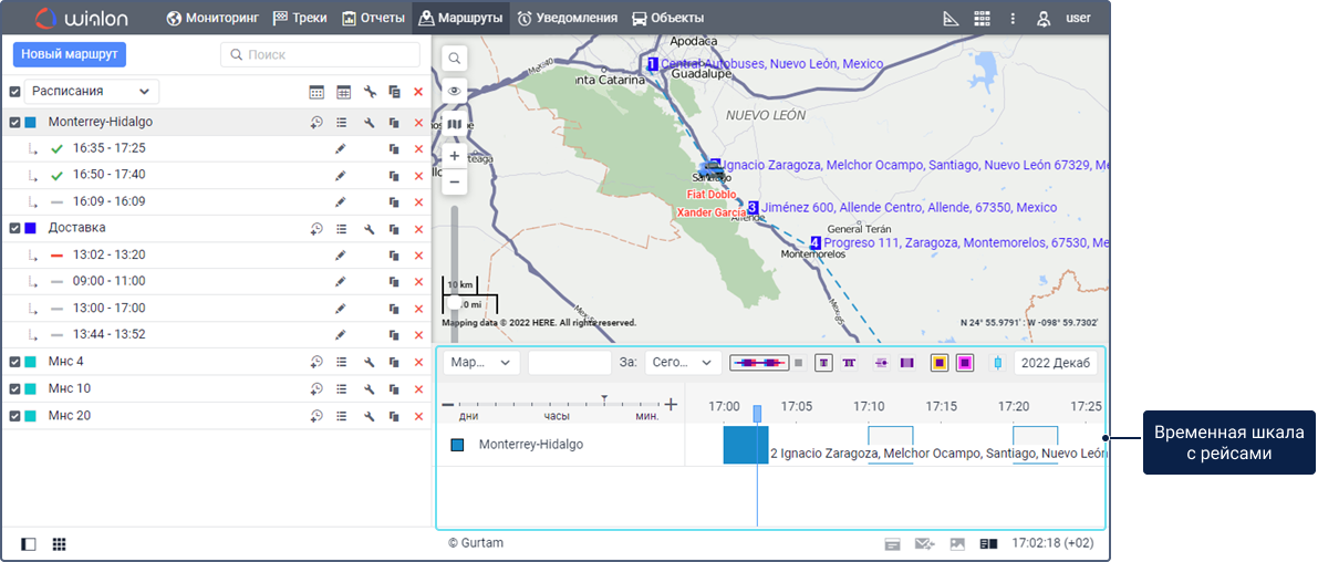

Временная шкала с рейсами
Временная шкала на вкладке Маршруты позволяет отслеживать рейсы в режиме реального времени. На шкале показываются рейсы, которые находятся в процессе выполнения, и все рейсы, созданные вручную.
Рейсы на шкале можно отфильтровать по имени маршрута, расписания, объекта или рейса. Для этого необходимо выбрать критерий фильтрации в выпадающем списке, а в поле справа ввести маску имени маршрута, расписания, объекта или рейса и нажать Enter.
В выпадающем списке За можно выбрать временной интервал, за который должны показываться рейсы: вчера, сегодня, завтра или за любое время. В правом верхнем углу шкалы можно указать любую дату и время вручную или с помощью календаря.
Для работы со временной шкалой доступны следующие иконки:
Иконка Описание
Сгруппировать рейсы на временной шкале. Критерий группировки выбирается в том же выпадающем списке, что и критерии фильтрации.
Если применена группировка, в каждой строке списка в скобках указывается, сколько рейсов она включает в себя.
Не показывать имена контрольных точек на временной шкале.
Показывать имя только той точки, в которой объект находится в настоящий момент или прибытие в которую ожидается. Эту и предыдущую функцию можно использовать при мелком масштабе шкалы, чтобы имена контрольных точек не накладывались друг на друга.
Показывать имена всех контрольных точек на временной шкале.
Показывать реальное время посещения контрольных точек. Оно обозначается на шкале кружочком.
Показывать на шкале указанное отклонение от времени прибытия и отправления из контрольных точек.
Выделять желтой обводкой те точки, в которые объект прибыл с опозданием.
Выделять сиреневой обводкой те точки, в которые объект прибыл с опережением расписания.
Центрировать шкалу на настоящем времени. При использовании этой функции шкала перемещается таким образом, чтобы в ее центре всегда показывалось настоящее время. При этом нельзя перемещаться по шкале вручную.
Масштаб временной шкалы можно менять с помощью ползунка или иконок / над списком рейсов. На шкале может помещаться от минуты до двух недель. Кроме того, по шкале можно перемещаться вправо и влево, нажав на нее левой кнопкой мыши и потянув в нужную сторону.
Маршрут на шкале обозначается горизонтальной линией того цвета, который для него выбран. Контрольные точки показываются как вертикальные сечения в тех местах этой линии, которые соответствуют времени прибытия в точки по расписанию.
Если в расписании для точки указано только время прибытия, на шкале она обозначается сечением длиной в одну минуту. Если указано и время отправления, точка обозначается прямоугольником, длина которого соответствует интервалу между временем прибытия и отправления. Если для точки также указано отклонение и активирована иконка , то длина прямоугольника включает в себя время отклонения.
Пока контрольные точки не посещены, они обозначаются пустыми прямоугольниками. После посещения они заливаются цветом маршрута. Если точка пропущена, прямоугольник заливается и обводится красным цветом независимо от цвета самого маршрута.
