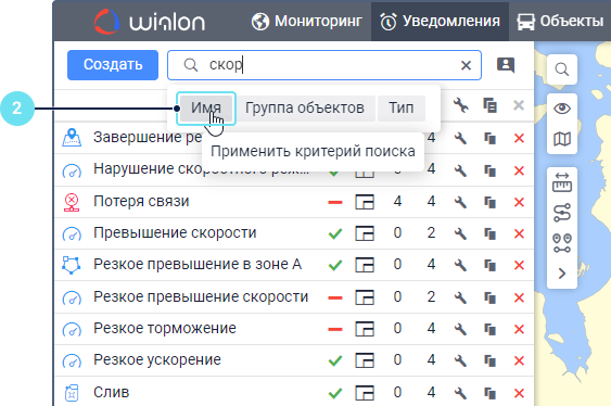

  1. Начните вводить запрос в поле поиска.
    Под полем показываются все критерии поиска, которым соответствует ваш запрос. Например, если вы ввели скор и у вас есть уведомления с именем Превышение скорости, уведомления с типом Скорость и уведомления, созданные для группы объектов Скоростные автомобили, то под вашим запросом покажутся критерии Имя, Тип уведомления, Группа объектов.

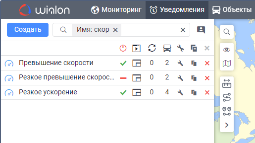

  2. Выберите критерий поиска.
    Например, если вы выберете критерий Имя, в списке покажутся все уведомления, у которых в имени есть символы скор.

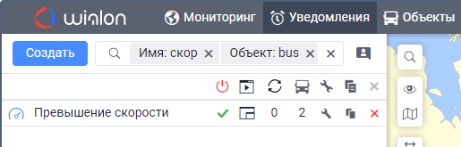

После этого вы можете вводить новые запросы и выбирать новые критерии (но не более 5), чтобы сократить количество результатов поиска.

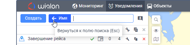

  1. Щелкните по полю поиска.
  2. Разверните список критериев, по которым можно искать уведомления.
  3. Выберите необходимый критерий. Например, если вы помните название уведомления, выберите критерий Имя.
    Поиск по ресурсу возможен, только если у вас есть доступ к нескольким ресурсам. Для этого в выпадающем списке со всеми доступными ресурсами выберите нужный ресурс. Чтобы отменить выбор критерия и вернуться к полю поиска, щелкните по иконке или нажмите Esc.

Вы можете добавить несколько критериев поиска (но не более 5), чтобы сократить количество результатов. Для этого после каждого выбранного критерия используйте иконку Применить () или клавишу Enter.

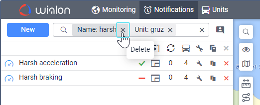

Удаление критериев
Чтобы отменить выбор критерия, щелкните по иконке .
Для удаления последнего критерия можно использовать клавишу Backspace. Для перехода между критериями используйте стрелку вправо или влево на клавиатуре или щелкните по нужному критерию.
Чтобы очистить все поле поиска, щелкните по иконке    в поле поиска.

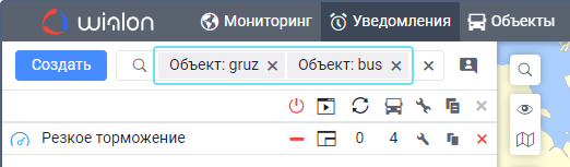

Имя объекта. При применении этого критерия в списке остаются уведомления, в свойствах которых выбран указанный объект. Также показываются уведомления, созданные для группы объектов, если указанный объект в нее входит.
Одно уведомление может быть создано для нескольких объектов. Чтобы указать несколько объектов, для каждого из них необходимо добавить этот критерий.
