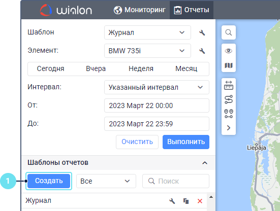

  1. В разделе Шаблоны отчетов нажмите на Создать.

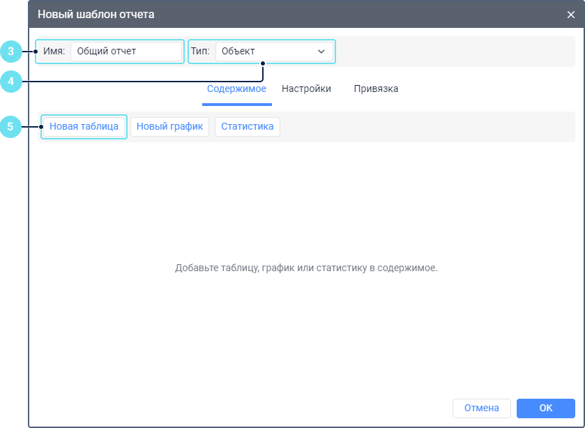

  3. Укажите имя отчета. Под этим именем он будет показываться в списке шаблонов.
  4. Выберите тип отчета, то есть элемент, по которому должен выполняться отчет: объект, группа объектов и т. д. После добавления таблиц и других компонентов тип нельзя изменить
  5. На вкладке Содержимое нажмите Новая таблица, чтобы добавить таблицу. В ней будут представлены основные данные отчета.

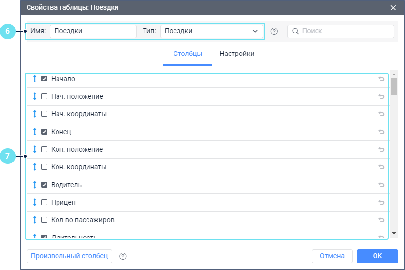

  6. Укажите имя и тип таблицы. Тип таблицы отражает категорию данных, представляемых в отчете: например, информация о топливе, стоянки, поездки. См. полный список таблиц и их описание здесь.
  7. Выберите столбцы, которые вы хотите увидеть в отчете. Вы можете менять их названия, а также создать произвольные столбцы. См. описание каждого столбца на странице нужной вами таблицы.

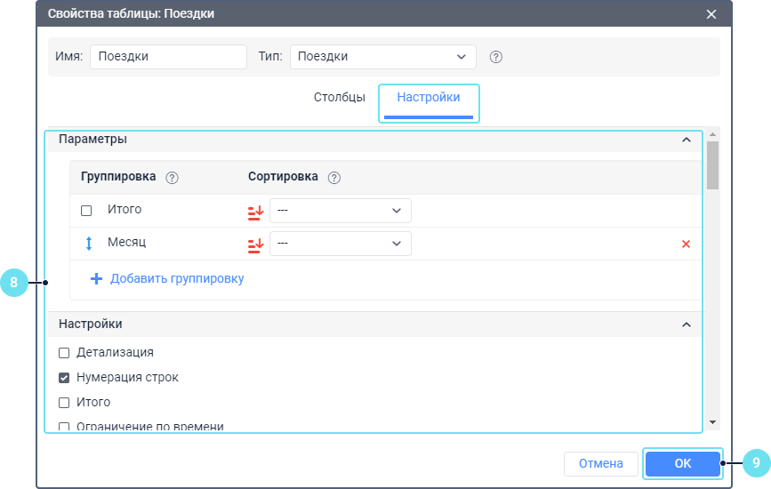

  8. Настройте формат таблицы: группировка, сортировка, фильтрация, детализация, нумерация строк и пр.
  9. Нажмите ОК, чтобы сохранить настройки таблицы и выйти из них.

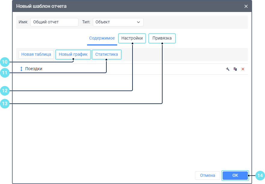

  10. Добавьте график и настройте его вид, если он нужен и доступен для выбранного типа отчета.
  11. Добавьте статистику, если вам необходима сводная информация о самом отчете  (интервал отчета, время выполнения и пр.)  или суммарные показатели по пробегу, моточасам, расходу топлива, и пр.
  12. Добавьте карту, если она доступна для вашего типа отчетов и настройте ее внешний вид. На карте могут показываться местоположение объекта, его треки, маркеры событий.
  13. Если отчет должен постоянно выполняться только по определенным элементам (только некоторым объектам, водителям и пр.), выберите их на вкладке Привязка.
  14. Сохраните шаблон.
