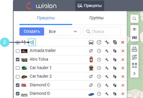

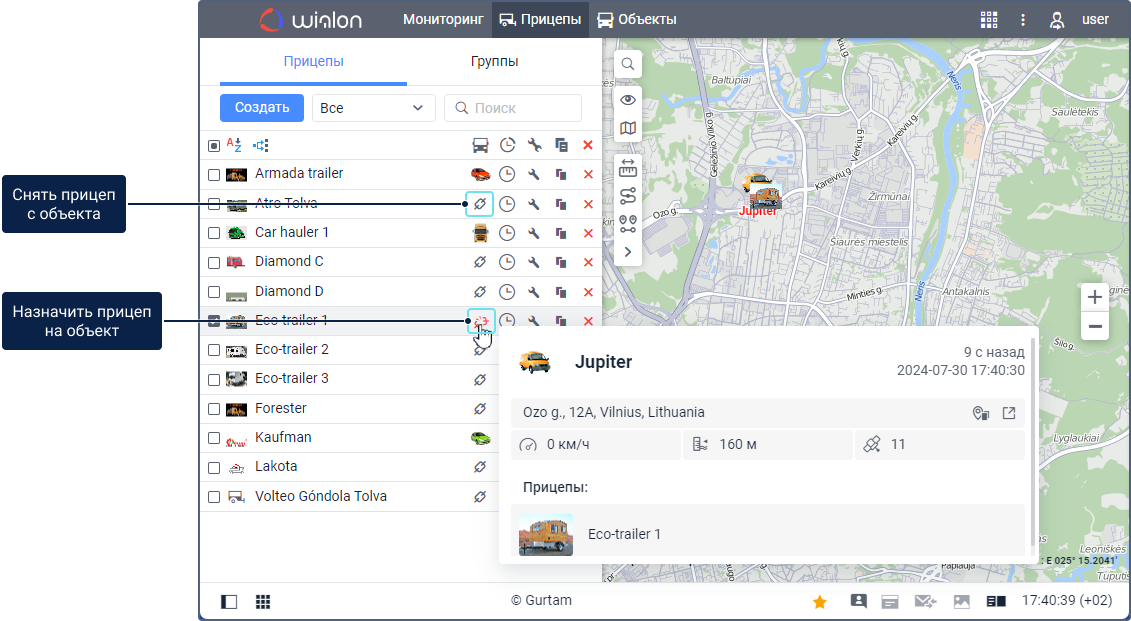

  1. Щелкните по иконке  напротив необходимого прицепа в списке прицепов или их групп. Если у вас нет права доступа Создание, редактирование и удаление прицепов на ресурс, то иконка неактивна ().

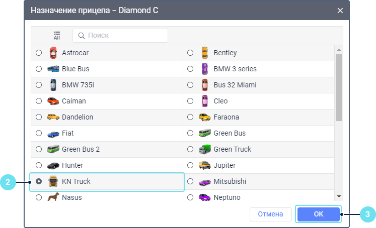

  2. В открывшемся окне выберите объект, на который необходимо назначить прицеп. Здесь показываются объекты из рабочего списка на вкладке Мониторинг. Если в списке нет объектов, нажмите на иконку   слева от поиска. Если объекты все равно не показываются в списке, значит, у вас нет права доступа Просмотр элемента и его основных свойств на них.
  3. Нажмите OK.
После этого в строке прицепа показывается иконка выбранного объекта.
Снятие прицепов вручную
Чтобы снять прицеп с объекта, наведите курсор на иконку объекта в строке прицепа и щелкните по иконке .

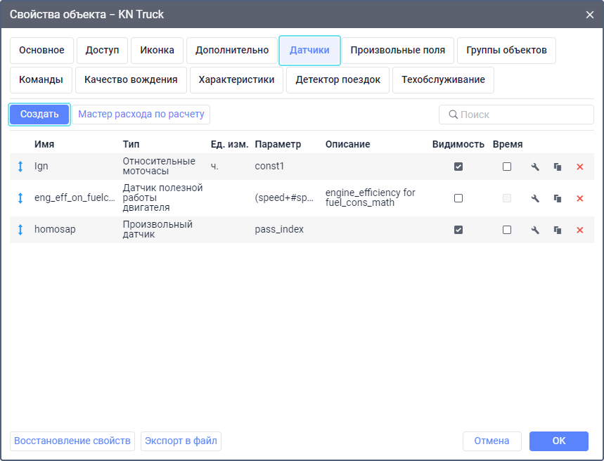

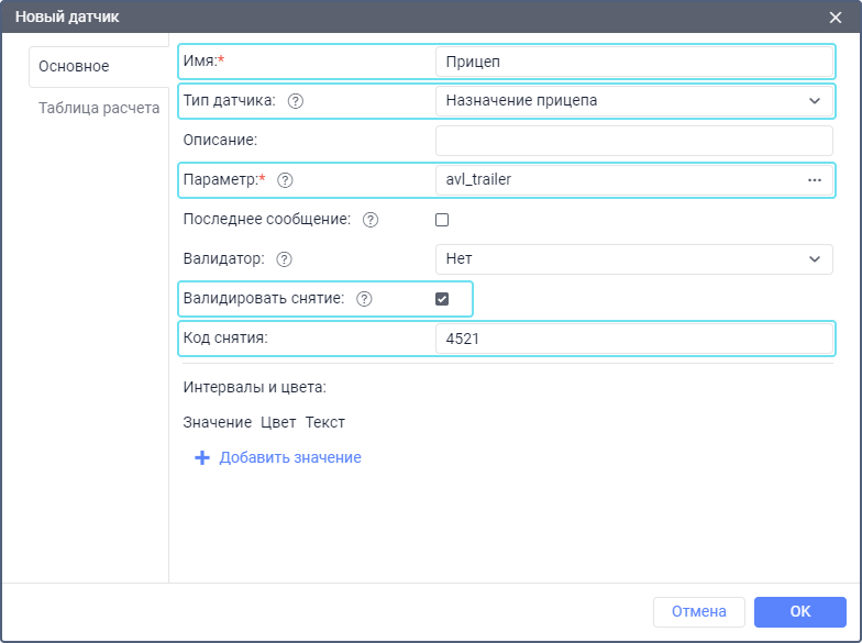

  1. Для всех объектов, на которые планируется назначать прицепы автоматически, создайте датчик типа Назначение прицепа. Он создается аналогично датчику типа Назначение водителя.

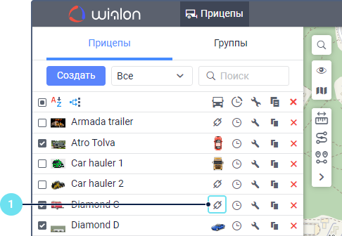

  2. На вкладке Прицепы щелкните по иконке

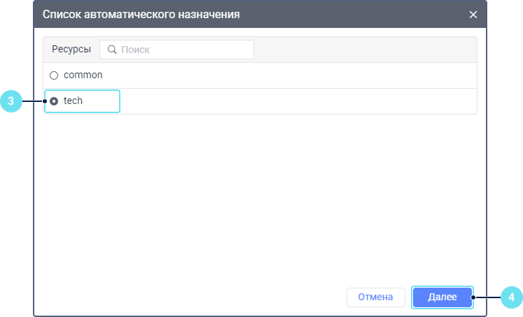

  3. В списке ресурсов выберите тот, прицепы которого должны назначаться автоматически. Чтобы узнать, какие прицепы принадлежат определенному ресурсу, примените фильтр по ресурсу к списку прицепов (расположен справа от кнопки Создать).
  4. Нажмите на кнопку Далее.

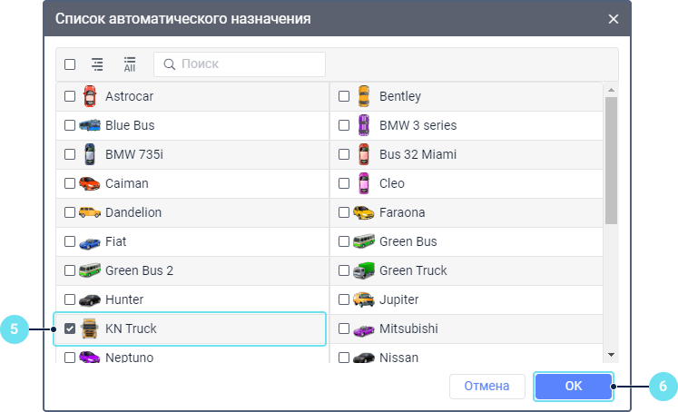

  5. Отметьте объекты или группы объектов, на которые водители выбранного ресурса должны назначаться автоматически. Для переключения между списками объектов и их групп используйте иконку /. Подробнее о выборе объектов читайте на странице Создание заданий.
  6. Нажмите ОК.

  • получения параметра с кодом снятия, указанного в свойствах датчика типа Назначение прицепа;
В качестве кода снятия можно использовать только текстовые или целочисленные значения параметров. В остальных случаях значение датчика округляется и автоматическое снятие не срабатывает.

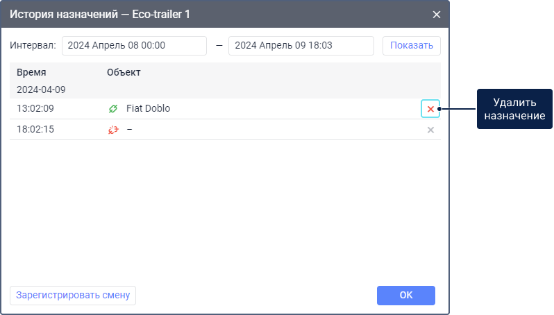

Функция История назначений позволяет увидеть историю назначений, вручную добавить записи о назначениях (зарегистрировать рабочую смену) и удалить их при необходимости. Чтобы выполнить эти действия, нажмите на иконку  справа от имени прицепа.
Для просмотра истории назначений укажите необходимый интервал и нажмите на кнопку Показать. В списке назначений показывается имя объекта, дата и время назначения и снятия с него.
Неверное назначение или снятие можно удалить из списка, нажав на  в конце строки. Если назначение удалено из истории, оно также не показывается в отчетах.
Последнее зарегистрированное назначение или снятие удалить нельзя.

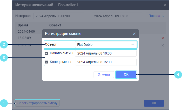

Чтобы вручную создать запись о назначении прицепа в прошлом, выполните следующие шаги:
  1. Нажмите на кнопку Зарегистрировать смену.
  2. В выпадающем списке выберите объект.
  3. Укажите время начала и/или конца смены. Чтобы активировать поле конца смены, поставьте перед ним галочку.
  1. Нажмите ОК.
