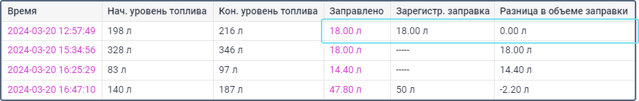

Отклонение
Возможное отклонение от указанного времени заправки или зарядки в минутах. Это значение используется в таблице Заправки и зарядки, чтобы соотносить заправки и зарядки батареи, зарегистрированные вручную и определенные автоматически.
Если одна и та же заправка была автоматически определена с помощью топливного датчика и зарегистрирована вручную, то в таблице Заправки и зарядки данные об ее объеме показываются в одной строке в столбцах Заправлено и Зарегистр. заправка соответственно и сравниваются между собой.
Чтобы данные показывались в одной строке, время заправки, определенной автоматически, должно совпадать со временем, указанным при регистрации заправки вручную. Временем заправки, определенной автоматически, считается время максимального перепада уровня топлива.
Если в поле Отклонение указано значение, то время заправки, зарегистрированной вручную, может отличаться от времени заправки, определенной автоматически. Оно может быть раньше или позже, но разница не должна превышать значение, указанное в этом поле.
Пример. Автоматически определена заправка. Ее время (время максимального перепада уровня топлива)  —  12:57:49. При регистрации заправки вручную в поле Дата указано время 12:55:00, а в поле Отклонение  —  30 минут. Так как разница составляет около 3 минут и не превышает значение в поле Отклонение, эта заправка рассматривается как одна и та же. Объем заправки, рассчитанный автоматически, показывается в столбце Заправлено, а объем, указанный вручную,  — в столбце Зарегистр. заправка в той же строке отчета.
Такая же логика применяется в отношении зарядок батареи. Значение, определенное согласно датчику уровня заряда, показывается в столбце Объем зарядки, значение, зарегистрированное вручную  —  в столбце Зарегистр. зарядка.

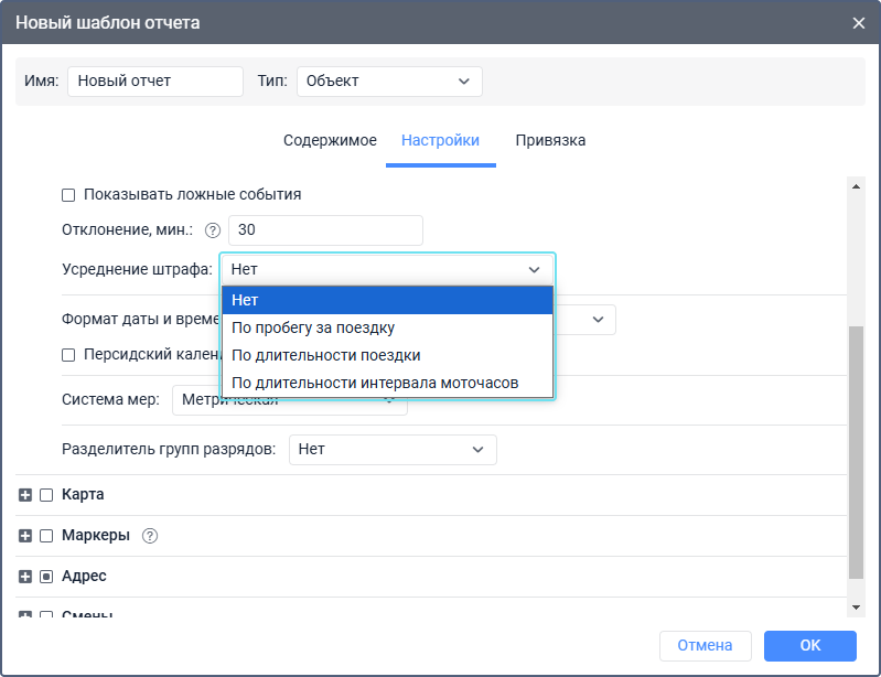

Усреднение штрафа
Настройка Усреднения штрафа используется в следующих таблицах:
Настройка позволяет выбрать способ расчета штрафных баллов для строк группировок в таблице.
Выберите один из доступных вариантов расчета усреднения:
  • Нет. Опция усреднения отключена. Все штрафные баллы за интервал группировки суммируются.
  • По пробегу за поездку. Общее количество штрафных баллов, начисленных за интервал группировки, делится на количество километров, пройденных в поездках за время интервала. Таким образом, система определяет среднее количество штрафных баллов за каждый километр поездки.
  • По длительности поездки. Общее количество штрафных баллов, начисленных за интервал группировки, делится на длительность поездок в интервале. Таким образом, система определяет среднее количество штрафных баллов за каждую минуту поездки.
  • По длительности интервала моточасов. Общее количество штрафных баллов, начисленных за поездку, делится на моточасы в минутах. Система определяет среднее количество штрафных баллов за каждую минуту работы двигателя. Данные о моточасах извлекаются из счетчика моточасов. Для этого у вас должен быть настроен датчик одного из следующих типов: датчик зажигания двигателя, датчик абсолютных моточасов или датчик относительных моточасов.
Усреднение по пробегу за поездку и по длительности поездки не применяется к интервалу группировку, если его  продолжительность меньше минуты.
Подробнее о расчете усреднения штрафа смотрите на странице таблицы Качество вождения.
