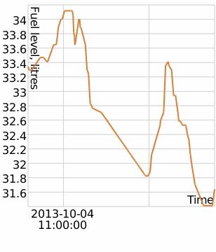

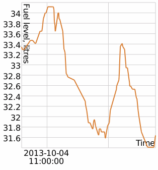

Игнорировать сообщения после начала движения
... Общие настройки → «Игнорировать сообщения после начала движения»
Данная опция позволяет исключить сообщения после начала движения в течение обозначенного промежутка времени в секундах. Приграничные с игнорируемым интервалом сообщения соединяются отрезком.
Алгоритм таков:
  1. Берется сообщение начала движения – оно используется для определения количества сообщений, которые будут игнорироваться.
  2. Будем считать его приграничным сообщением слева.
  3. Затем ко времени данного сообщения прибавляется указанное в опции количество секунд, формируется конечное время игнорируемого интервала.
  4. Все сообщения ДУТ, попавшие в указанный временной интервал, игнорируются при обработке данных.
  5. Первое сообщение, которое следует за игнорируемым временным интервалом (п. 3), считаем приграничным сообщением справа.
  6. Приграничные сообщения слева и справа соединяются отрезком (вместо построения графика по игнорируемым сообщениям соответственно).
Увидеть подобную коррекцию можно на обработанных графиках (ее нет на графиках с необработанными данными).
График без активированного режима игнорирования:
График с включенным режимом игнорирования:
