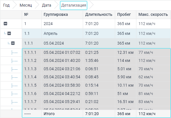

Детализация
Детализация позволяет расширить отчеты с группировкой. Она, по сути, дает возможность перехода к последнему уровню вложенности (дата и время). Для просмотра этого уровня вложенности в отчете необходимо раскрыть все предыдущие либо щелкнуть по вкладке Детализация над отчетом.
Добавим детализацию в отчет (отметим эту опцию в настройках таблицы), предложенный ниже в качестве примера использования группировки и сортировки. Поскольку в отчете уже есть группировка по годам, месяцам и датам, то детализация позволяет расширить уровень вложенности непосредственно до времени события (часы, минуты, секунды).
Поскольку сортировка применяется ко вложенному уровню группировки, а детализация представляет собой конечный уровень вложенности, для нее также можно настроить сортировку.
Функция детализации применима только к группируемым таблицам. В иных случаях она не имеет смысла. Исключение составляют отчеты по группам объектов, водителей, прицепов и пассажиров, поскольку в них предусмотрена группировка по объектам по умолчанию.

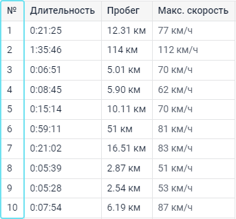

Нумерация строк
Нумерация представляет собой дополнительный (всегда первый) столбец и может быть добавлена к таблице любого типа.
В случае использования в таблице группировки, нумерация становится многоуровневой. Основной уровень — нумерация основных строк при помощи целых чисел. Вложенный уровень — нумерация скрытых строк по схеме номер основной строки — точка — номер вложенной строки.

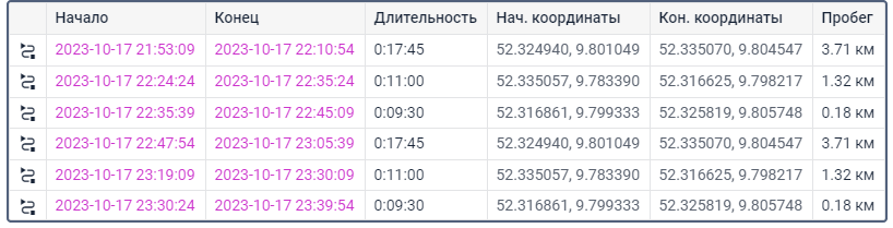

Ограничение по времени
Данная функция позволяет указать, какие интервалы времени, дни недели, числа, месяцы должны быть включены в отчет. Например, если отметить только рабочие дни недели и рабочее время или только нечетные числа месяца и т. п., то в отчет попадут только они.
Доступно два алгоритма ограничения по времени, которые зависят от опции Обрезать интервалы.
Если опция не активирована, то состояние (например, поездка), которое началось внутри указанного интервала, а закончилось за его пределами, не обрывается, то есть его продолжительность полностью включается в отчет.
Если опция активирована, то состояние (например, поездка), которое началось внутри интервала, а закончилось за его пределами, обрывается, то есть в отчет включается только его продолжительность внутри указанного интервала, а остальное отсекается.
Пример
В качестве интервала ограничения выбран промежуток с 9:00 до 18:00. Было зарегистрировано две поездки: первая — с 7:50 до 12:00, вторая — с 13:00 до 18:20.
Согласно первому алгоритму (опция Обрезать интервалы не активирована), только поездка, которая началась внутри интервала ограничения, будет целиком включена в отчет. То есть в отчете мы получим одну поездку продолжительностью с 13:00 до 18:20.
Согласно второму алгоритму (опция Обрезать интервалы активирована), в отчет будут включены две поездки, находящиеся на указанном интервале, — с 9:00 до 12:00 и с 13:00 до 18:00.
Чтобы применить ограничение, равное целым суткам, необходимо выставить интервал от 00:01 до 23:59.

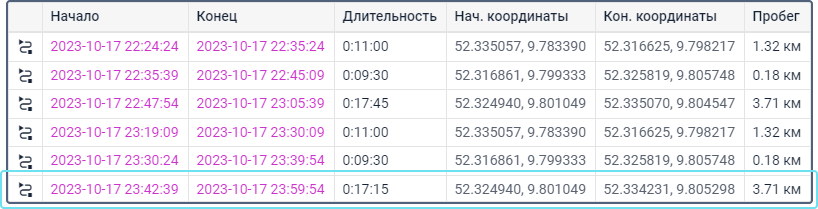

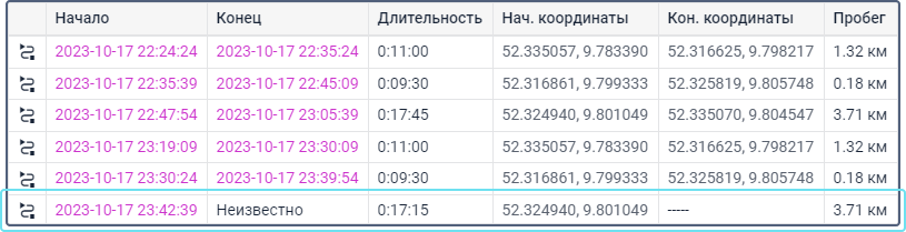

Незавершенный интервал
Опция Незавершенный интервал касается не всех интервалов таблицы, а только последнего (поездки, работы датчика и т. п.), поскольку его окончание не всегда совпадает с окончанием отчетного периода. Для вывода такого интервала предусмотрены следующие варианты:
Опция Результат
Вывести и оборвать Интервал показывается в отчете и в столбце Конец имеет время последнего сообщения за отчетный период.
Не выводить в отчет Незавершенный интервал не показывается в отчете.
Вывести и пометить как неполный Интервал показывается в отчете и в столбце Конец имеет пометку Неизвестно.

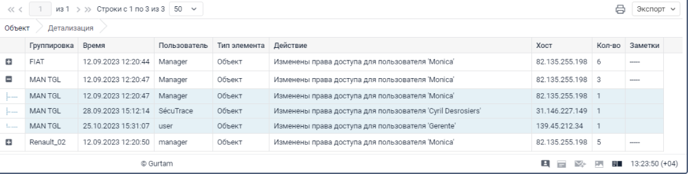

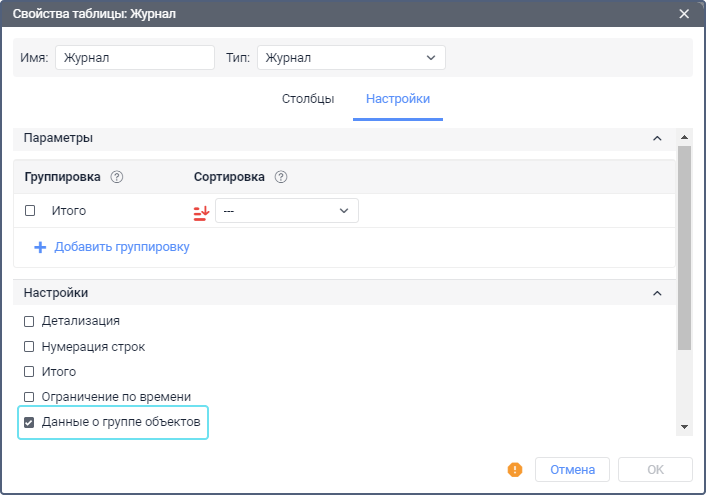

Данные о группе объектов
В настройках таблиц Журнал и Произвольные поля для группы объектов доступна опция Данные о группе объектов.
Если она выключена, в отчете показываются данные по отдельным объектам, входящим в группу или группы. Для выполнения такого отчета обязательно активировать опцию Детализация.
Если опция Данные о группе объектов включена, то в отчете показываются данные, касающиеся группы как элемента системы. Данные показываются только для одной группы объектов, даже если в строке Элемент их выбрано несколько (учитывается только первая в списке).
