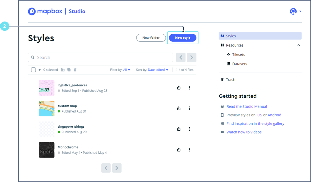

  1. Зарегистрируйтесь на сайте www.mapbox.com
  2. Перейдите в studio.mapbox.com и  нажмите на кнопку New Style

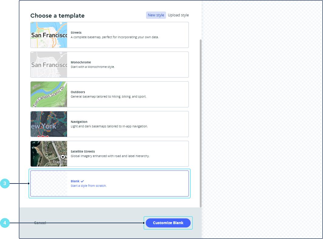

  3. Выберите стиль Blank.
  4. Нажмите на кнопку Customize Blank.

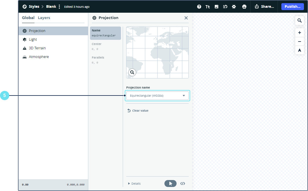

  5. На вкладке Globe в разделе Projection выберите проекцию Equirectangular (WGS84).

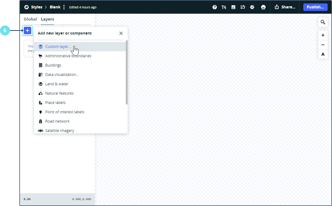

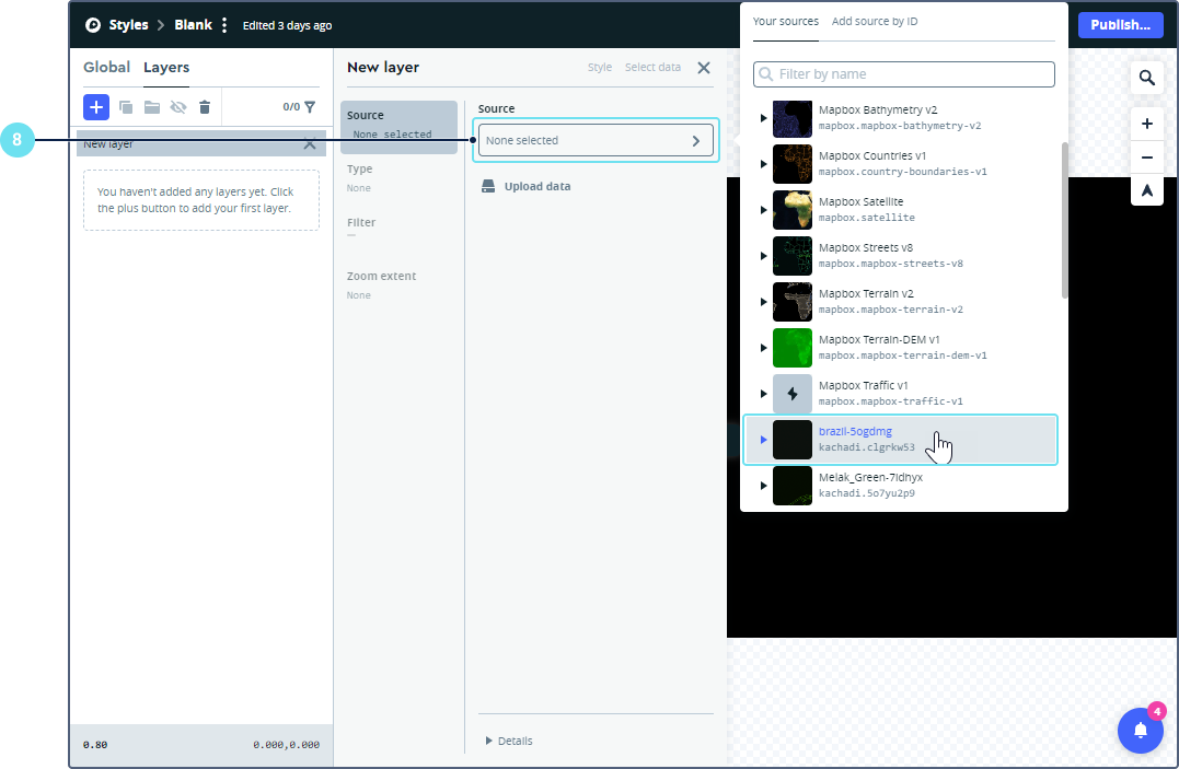

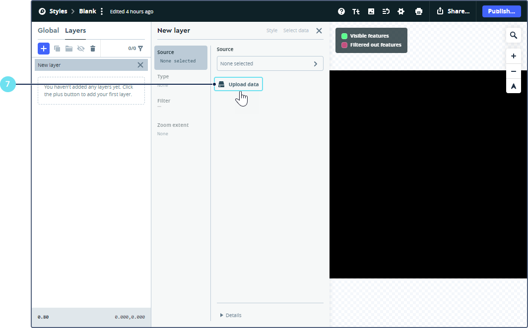

  6. На вкладке Layers нажмите на кнопку  и выберите Custom layer

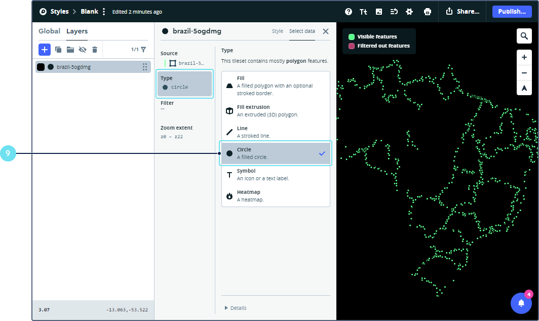

  7. Нажмите на Upload data и загрузите свои данные.
  8. В выпадающем списке Source выберите загруженный файл.
  9. В разделе Type выберите тип данных, если это необходимо.

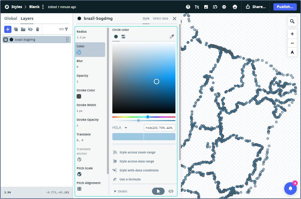

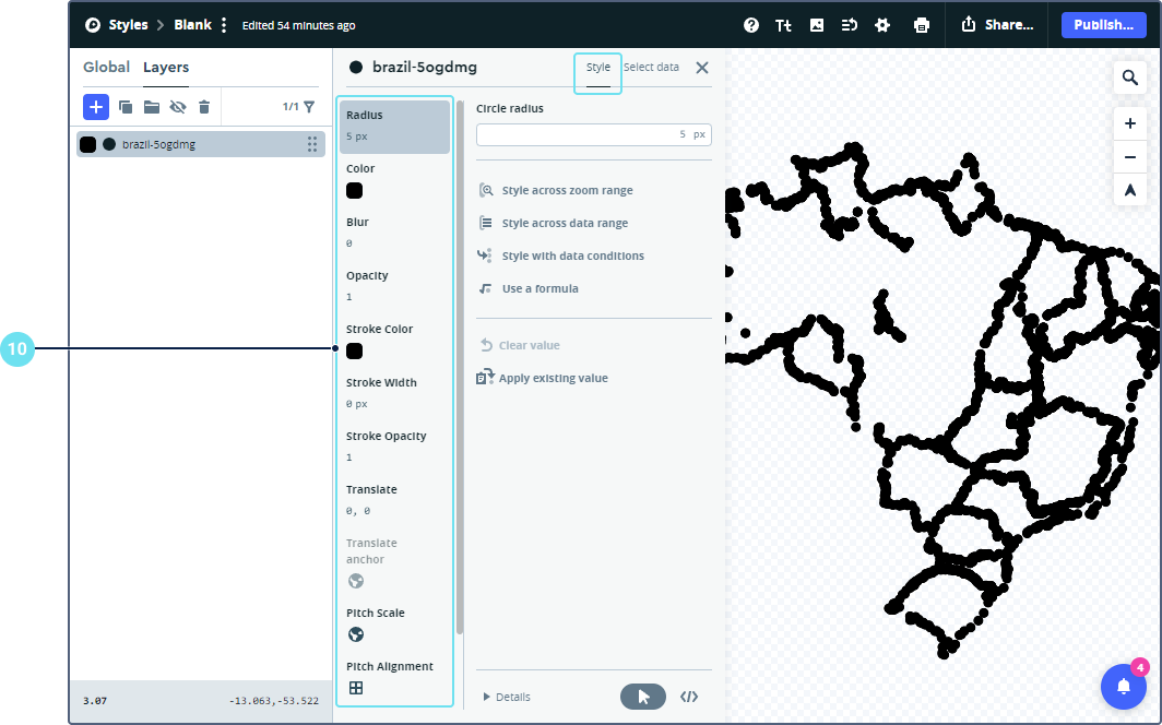

  10. При необходимости на вкладке Style отредактируйте стиль выбранного слоя. Вы можете добавить несколько слоев, подписи, настроить цвет, обводку, границы, шрифт и т. д.
    Пример стилизации точечного слоя
    Пример добавления и стилизации подписей

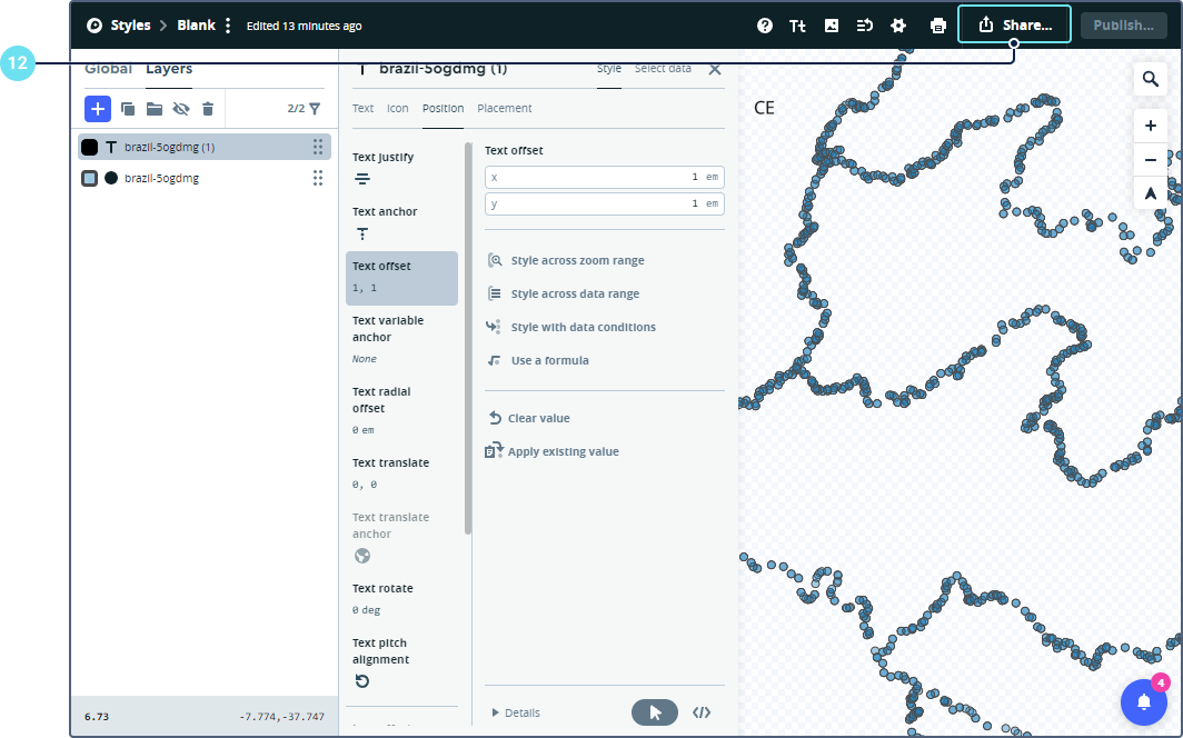

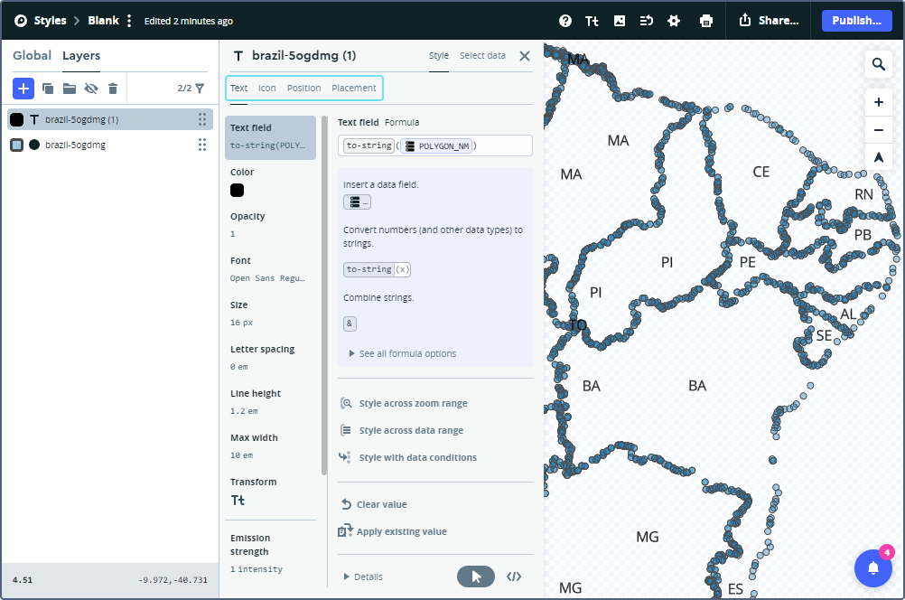

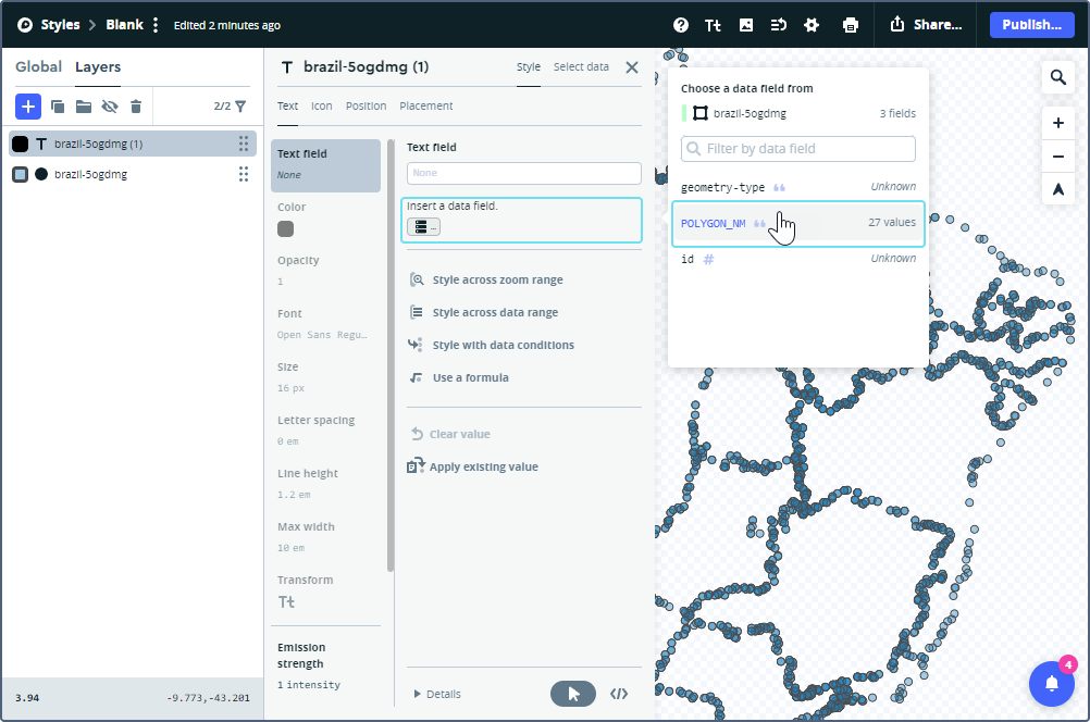

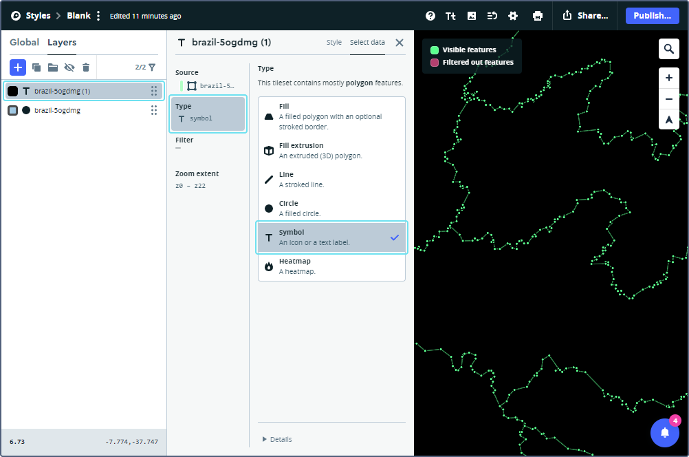

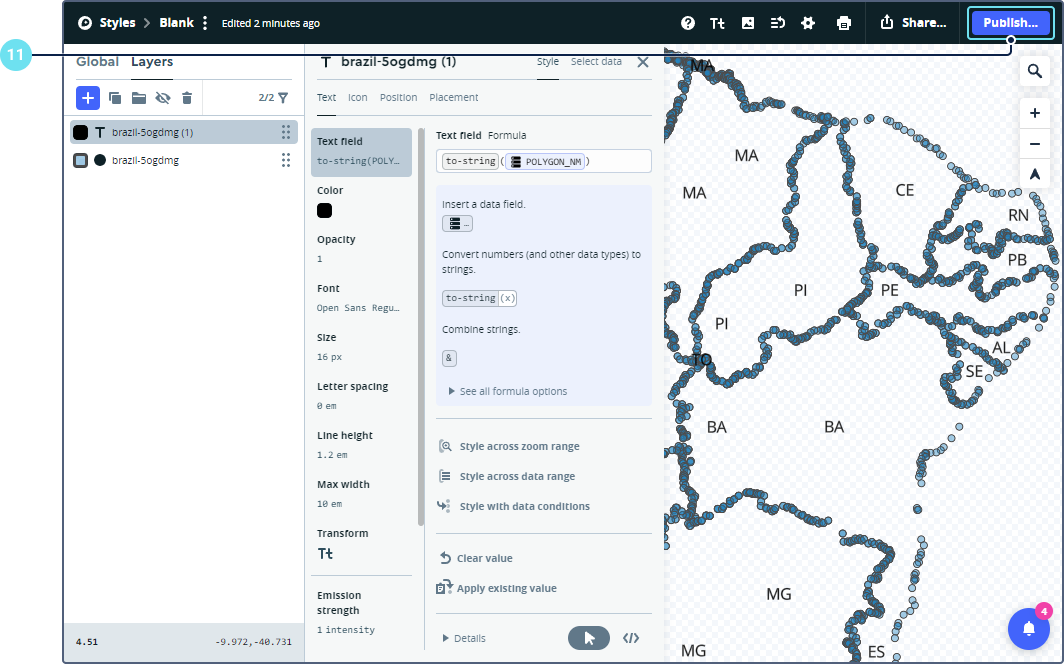

    Чтобы добавить подписи и настроить их стиль, выполните следующие действия:
    • Добавьте тот же или другой слой, который содержит таблицу атрибутов с необходимыми для подписей полями. Выберите тип Symbol.
    • На вкладке Style в разделе Text field щелкните по Insert a data field и выберите нужное поле (в примере это POLYGON_NM).
    • Настройте вид подписей на вкладках Text, Icon, Position и Placement.
  11. Нажмите на кнопку Publish, чтобы сохранить изменения.

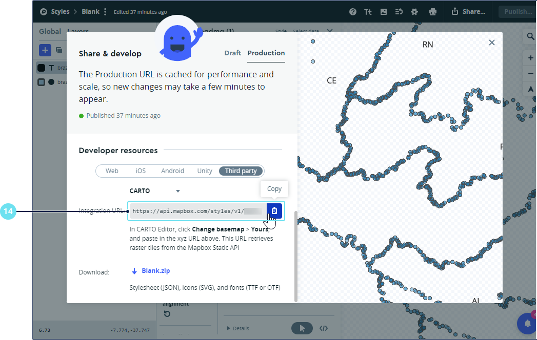

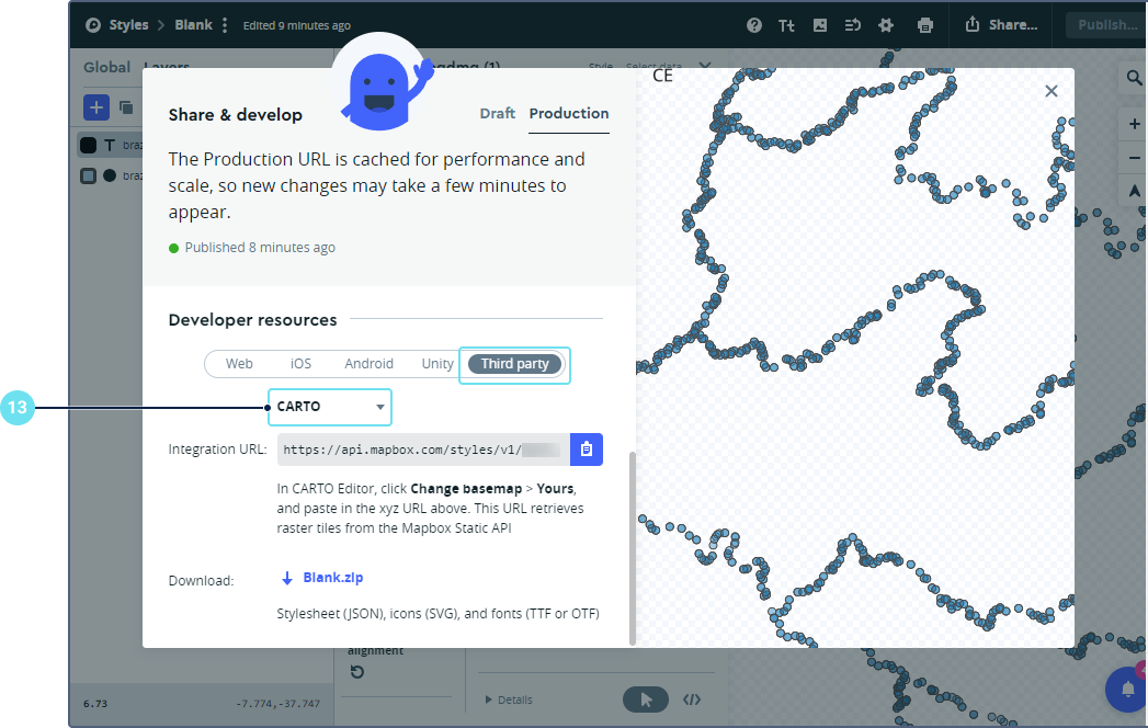

  12. Нажмите на кнопку Share…
  13. В разделе Developer resources на вкладке Third party выберите CARTO.
  14. Скопируйте ссылку.
    Cсылка должна иметь следующий формат:
    https://api.mapbox.com/styles/v1/user_name/ID/tiles/256/{z}/{x}/{y}?access_token=TOKEN
    где user_name, id, TOKEN — это персональные параметры.

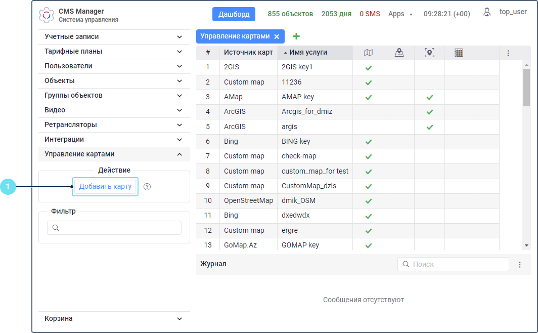

Добавление пользовательской карты в Wialon Hosting

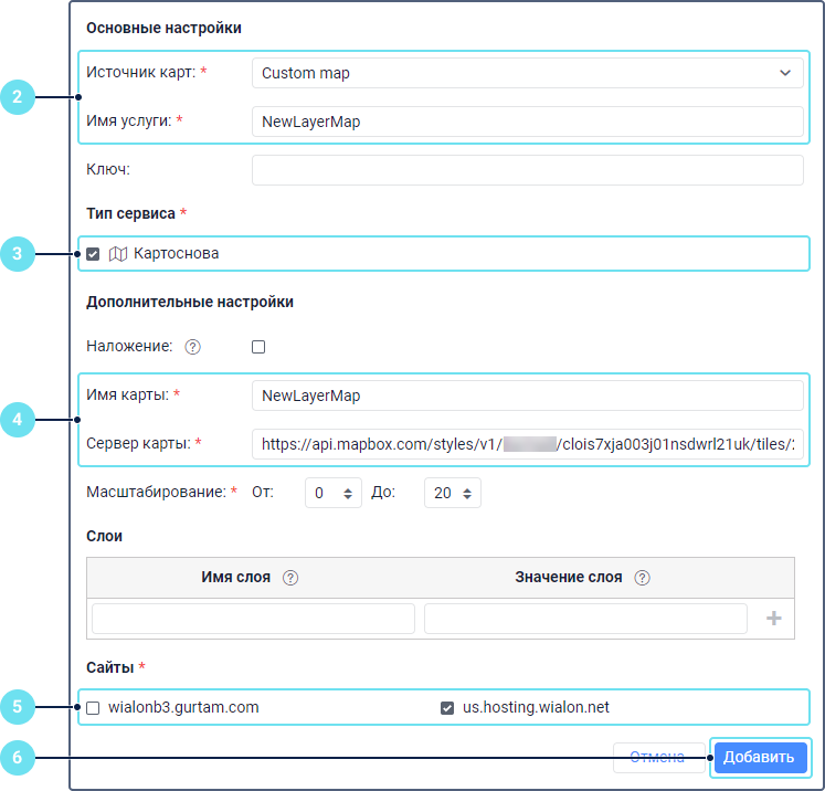

  1. В CMS Manager в разделе Управление картами нажмите на кнопку Добавить карту.
  2. Укажите следующие основные настройки:
    Настройка
    Описание
    Источник карт
    Выберите источник Custom map.
    Имя услуги
    Укажите произвольное имя (например, NewLayerMap).
  3. Выберите тип сервиса Картоснова.
  4. Укажите следующие дополнительные настройки:
    Настройка
    Описание
    Имя карты
    Сервер карты
    Вставьте ссылку, полученную в Mapbox Studio.
  5. Отметьте сайты, на которых должна быть доступна новая карта.
  6. Нажмите на Добавить.

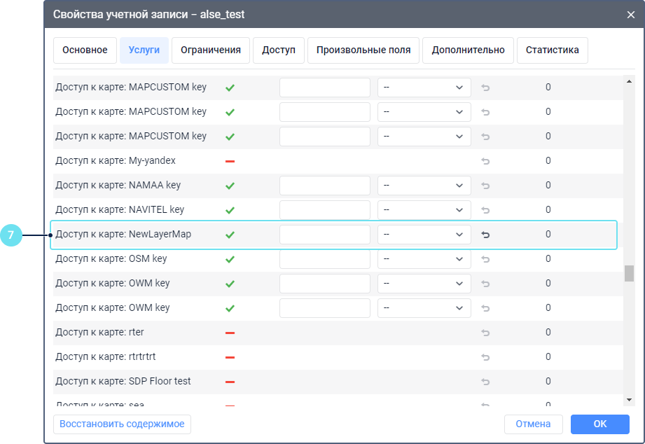

  7. Проверьте, чтобы услуга Доступ к карте: NewLayerMap была включена в необходимой учетной записи и во всех вышестоящих учетных записях.

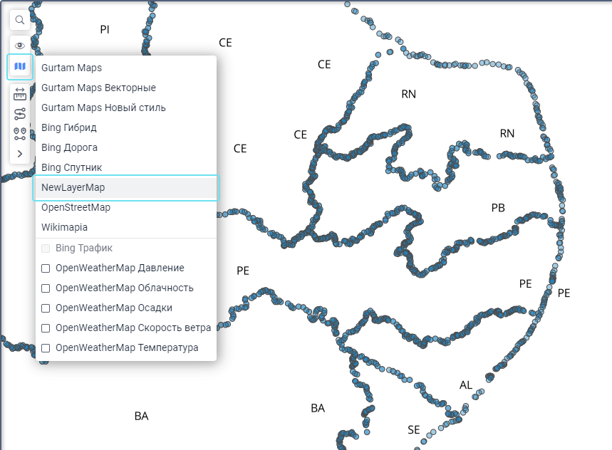

  8. Войдите в систему мониторинга через сайт, который вы отметили на шаге 5.

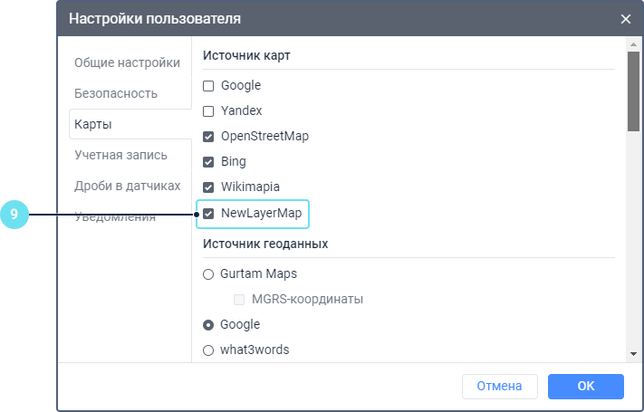

  9. Включите новую карту в настройках пользователя.
Настройка завершена. Чтобы использовать пользовательскую карту, отметьте ее в меню выбора карт.
