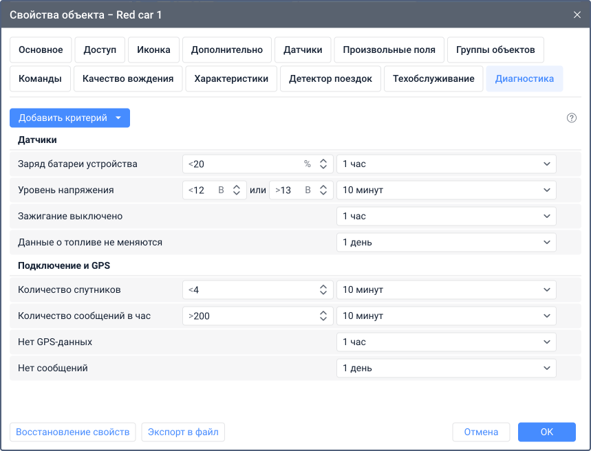

Вкладка Диагностика позволяет контролировать состояние устройств, установленных на объектах, и оперативно выявлять отклонения в их работе. Вы можете отслеживать такие показатели, как уровень заряда батареи, количество и частота отправки сообщений, напряжение, состояние зажигания и др.
Начало диагностики
Чтобы начать отслеживать техническое состояние объекта, сделайте следующее:
  1. Если для критерия, который вы хотите отслеживать требуется датчик, создайте его. Смотрите требуемые датчики в разделе Список критериев.
  2. Найдите нужные критерии в списке. По умолчанию отображаются основные критерии. Если нужного критерия нет в списке, нажмите Добавить критерий и выберите его.
  3. Укажите условия для настраиваемых критериев. Это может быть минимальное или максимальное допустимое значение или диапазон значений.

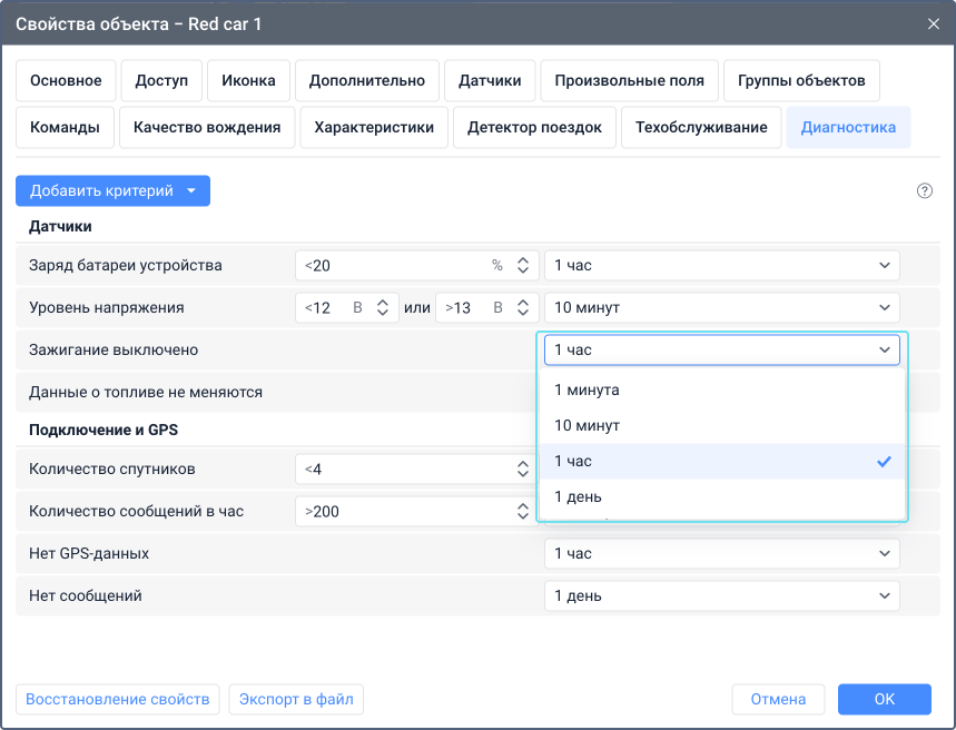

  4. Для нужных критериев в выпадающем списке укажите период времени, в течение которого устройство должно выполнять условия критерия, чтобы это считалось инцидентом:
  • 1 минута,
  • 10 минут,
  • 1 час,
  • 1 день.
После этого критерий начинает отслеживаться. Если его условия выполняются в течение указанного периода времени, то для устройства регистрируется инцидент.

Список критериев
Вкладка Диагностика содержит критерии, по которым вы можете отслеживать состояние устройства. Они подразделяются на две группы в зависимости от источника данных, которые используются для отслеживания критерия.
Датчики
Критерии в этой группе отслеживаются на основе датчика, настроенного в свойствах объекта. Некоторые критерии можно настроить, указав значения для активации инцидента.
Критерий Описание
Заряд батареи устройства Используется датчик, выбранный в поле Батарея устройства на вкладке Дополнительно свойств объекта.
Отслеживает уровень заряда батареи устройства. Инцидент регистрируется, если уровень заряда батареи меньше указанного значения в течение выбранного периода. Настройка по умолчанию — менее 20% в течение 1 часа.
