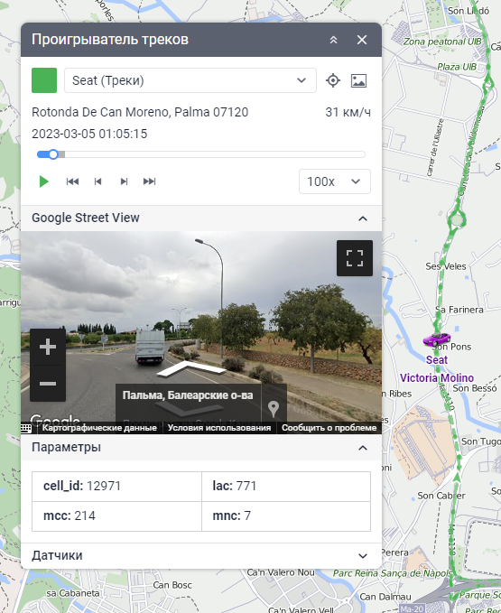

При воспроизведении трека по карте перемещается иконка объекта и/или стрелка, показывающая направление движения (в зависимости от выбранных способов отображения объектов на карте). В треке удобно использовать вращающиеся иконки. Имя проигрываемого объекта подписывается фиолетовым цветом. При этом реальный объект на время воспроизведения трека исчезает с карты.
Во время проигрывания под именем объекта показываются адрес и скорость для каждого сообщения, а над временнóй шкалой — дата и время. Кроме того, при наличии ключей Google или Regional можно отслеживать движение объектов, используя панорамные виды улиц. Для этого необходимо развернуть секции Google Street View или Regional Panorama, расположенные ниже.
В двух нижних секциях показываются изменения значений параметров и датчиков (только видимых датчиков). Разверните эти секции, чтобы увидеть их полное содержимое. Если вы хотите отслеживать только определенные параметры и датчики, их можно вынести в основную секцию проигрывателя. Для этого сделайте двойной щелчок по необходимому элементу.
Все данные меняются в соответствии с проигрываемым сообщением. Если оборудование присылает изображения в сообщениях, то эти изображения показываются во всплывающих окнах.
