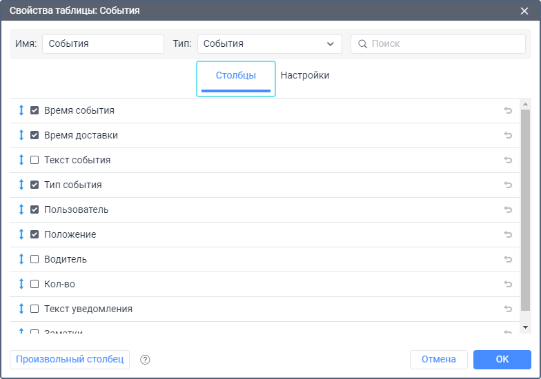

Выбор столбцов
Набор доступных столбцов зависит от выбранного типа таблицы. Чтобы добавить столбец в таблицу, поставьте галочку слева от его имени. Чтобы добавить все столбцы одновременно, удерживайте нажатой клавишу Ctrl и отметьте любой столбец, который еще не выбран. Аналогичным способом можно отменить выбор всех столбцов. Для быстрого поиска столбцов воспользуйтесь динамическим фильтром в правом верхнем углу.

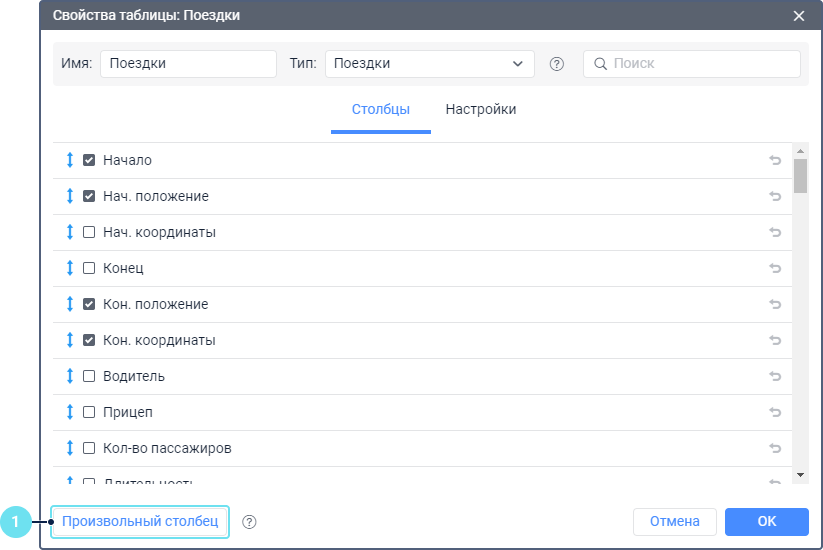

Чтобы добавить произвольный столбец к таблице, выполните следующие шаги:
  1. На вкладке Столбцы свойств таблицы нажмите на кнопку Произвольный столбец.

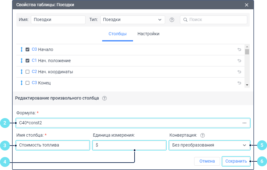

  2. Введите формулу для расчета значения столбца.
    В формуле можно использовать следующие компоненты:
    Компонент Описание
    Индексы столбцов Индексы столбцов показываются слева от их названий после нажатия на кнопку Произвольный столбец и не меняются вне зависимости от положения столбцов в списке. Индексы указываются в формате CN (C латинская), например: C0, C1, C24 и т. п. Чтобы добавить индекс в формулу, щелкните по нему в списке или введите его вручную.
    Рядом с индексами некоторых столбцов (см. ниже) можно указать имя датчика, показания которого должны использоваться при расчете значения. Имя датчика следует указывать в круглых скобках после индекса. Например, чтобы значение столбца с индексом C44 рассчитывалось по показаниям датчика с именем ДУТ1, введите в формулу C44(ДУТ1). Если в имени датчика содержится закрывающая скобка, то ее необходимо заменить на вопросительный знак. Например, чтобы значение столбца с индексом C54 рассчитывалось по показаниям датчика с именем (ДУТ2), введите в формулу C54((ДУТ2?). Вместо имени датчика можно использовать его маску.
    Указание имени датчика работает только с индексами следующих столбцов:
    • Ср. расход по ДИРТ/ДАРТ/ДМРТ/ДУТ;
    • Потрачено по ДИРТ/ДАРТ/ДМРТ/ДУТ;
    • Длительность полезной работы;
    • Утилизация;
    • Полезная утилизация;
    • Продуктивность;
    • Вес груза;
    • Счетчик
    • Столбцы со значением произвольного датчика;
    • Датчик (в таблице Цифровые датчики);
    • Столбцы со значением температуры (в таблице Заявки);
    • Значение (в таблицах Трассировка сообщений и Трассировка датчика).
    Параметры объекта В формулу можно добавить следующие параметры объекта:
    • rcoef — расход по нормам;
    • dehr — суточная норма моточасов;
    • mcoef — коэффициент пробега;
    • imei — уникальный ID.
    Чтобы добавить параметр в формулу, введите его ключ или выберите его в меню, которое открывается после нажатия на иконку в виде многоточия.
    Уникальный ID нельзя использовать в формуле вместе с другими компонентами. В обратном случае в отчете в произвольном столбце показывается прочерк.
    Характеристики объекта Характеристики объекта добавляются в формулу в формате profile_field(ключ). Их можно выбрать в меню, которое открывается после нажатия на иконку в виде многоточия в поле Формула. Кроме свойств со вкладки Характеристики здесь также содержится свойство Тип объекта.
    Характеристики объекта, представленные в виде текста, нельзя использовать в формуле вместе с другими компонентами. В обратном случае в отчете в произвольном столбце показывается прочерк.
    Данные об интервале отчета В формуле можно использовать следующие данные об интервале отчета:
    • interval_days — длительность интервала в днях;
    • interval_hours — длительность интервала в часах;
    • interval_beginning — начало интервала;
    • interval_end — окончание интервала.
    Чтобы добавить эти данные в формулу, введите необходимый ключ или выберите его в меню, которое открывается после нажатия на иконку в виде многоточия.
    Произвольные поля В отчетах по объектам, водителям, прицепам, пассажирам, пользователям и их группам могут показываться значения произвольных полей, которые не отмечены как административные в свойствах этих элементов. Для этого при создании произвольного столбца введите custom_field(имя поля) в поле Формула. Если в имени произвольного поля содержится закрывающая скобка, то ее необходимо заменить на вопросительный знак. Например, чтобы добавить в формулу значение произвольного поля с именем (масса), введите в формулу custom_field((масса?). Вместо имени можно использовать его маску. Если имена нескольких произвольных полей соответствуют указанной маске, в отчет выводится значение того из них, которое стоит первым в списке произвольных полей в свойствах элемента.
    Если в произвольном поле указано числовое значение (без единиц измерения), то его можно использовать в формуле как отдельно, так и вместе с другими компонентами. Если же указано текстовое значение, то его можно использовать только отдельно от других компонентов, иначе в произвольном столбце показывается прочерк.
    Константы В формуле можно использовать константы в формате constN, где N — любое число. Например: const-1.5, const10 и т. п.
    Математические операции Допускаются следующие математические операции:
    • сложение (+);
    • вычитание ();
    • умножение (*);
    • деление (/).
    Скобки приоритета Для обозначения первостепенности какой-либо операции используются круглые скобки. Например, в формуле (C44+C54)/const2 скобки указывают на то, что сложение должно выполнятся перед делением.
    Пример формулы: (С1+С2+С7)*const1.5/rcoef
  3. Укажите имя произвольного столбца.
  4. Введите единицу измерения (до 10 символов).
  5. При использовании произвольного столбца для расчета длительности выберите способ ее отображения в выпадающем списке Конвертация.
    Элемент Описание
    Без преобразования Длительность показывается в секундах.
    Формат длительности Используется опция Формат длительности из настроек таблицы. Если этой опции нет, результат показывается в формате часы:минуты:секунды.
    Формат даты и времени Используется формат даты и времени, указанный в настройках пользователя.
    Если значение невозможно преобразовать в выбранный формат, в произвольном столбце показывается прочерк.
  6. Нажмите на Сохранить.

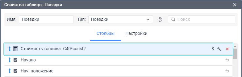

Произвольный столбец автоматически попадает вверх списка, однако при необходимости его положение можно менять стандартным способом. Такие столбцы отличаются от остальных отсутствием индекса и фоном голубого цвета.
Для редактирования созданного столбца щелкните по иконке , имени столбца, формуле или единице измерения, внесите необходимые изменения и сохраните их.

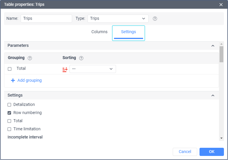

Настройки таблиц
Для каждой таблицы, помимо выбора столбцов, доступны дополнительные настройки, расположенные на одноименной вкладке.
Вкладка разделена на три секции:
