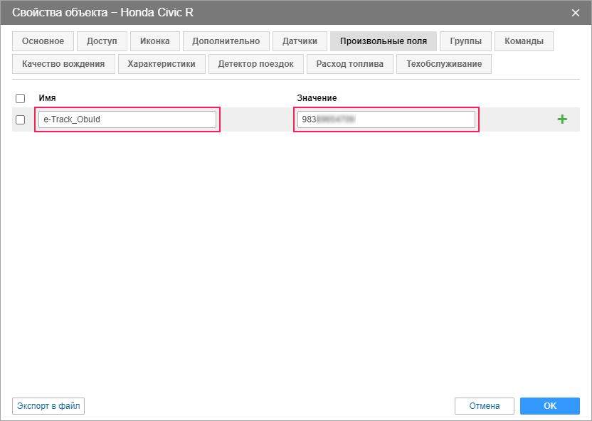

  2. Перейдите на вкладку Произвольные поля и добавьте произвольное поле с именем e-Track_ObuId. В поле Значение укажите идентификатор бортового устройства (OBU ID), полученный после регистрации на платформе e-track.

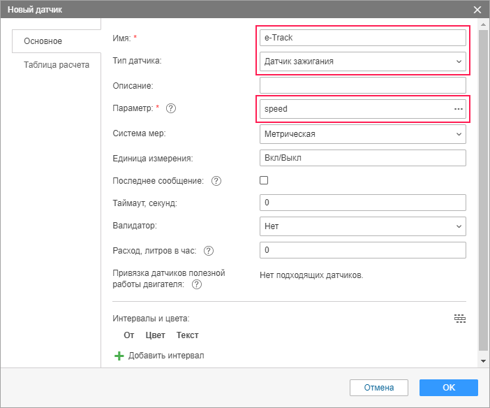

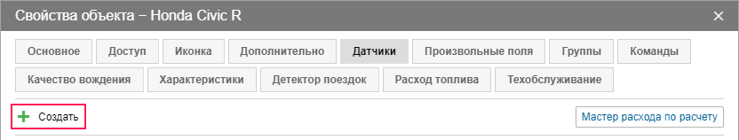

  1. Перейдите на вкладку Датчики и нажмите на Создать. Если у объекта уже создан датчик зажигания, пропустите этот и следующий шаги.
  2. Введите имя датчика и выберите тип Датчик зажигания. Если у объекта нет подключенного датчика зажигания, в поле Параметр укажите speed. Если датчик зажигания подключен, укажите параметр, отвечающий за зажигание.

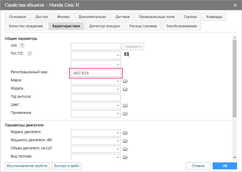

  3. Перейдите на вкладку Характеристики и в поле Регистрационный знак укажите такой же номер, как при регистрации в системе HU-GO. Нажмите ОК.

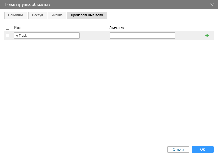

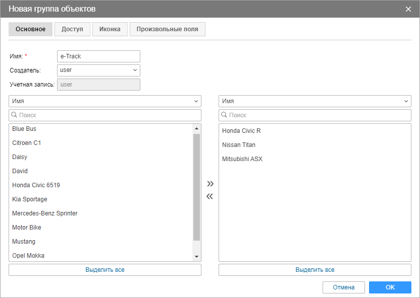

  5. Создайте группу объектов и добавьте в нее объекты, для которых необходимо настроить автоматическую оплату.
  6. На вкладке Произвольные поля добавьте произвольное поле с именем e-Track. Поле Значение оставьте пустым. Нажмите ОК.
