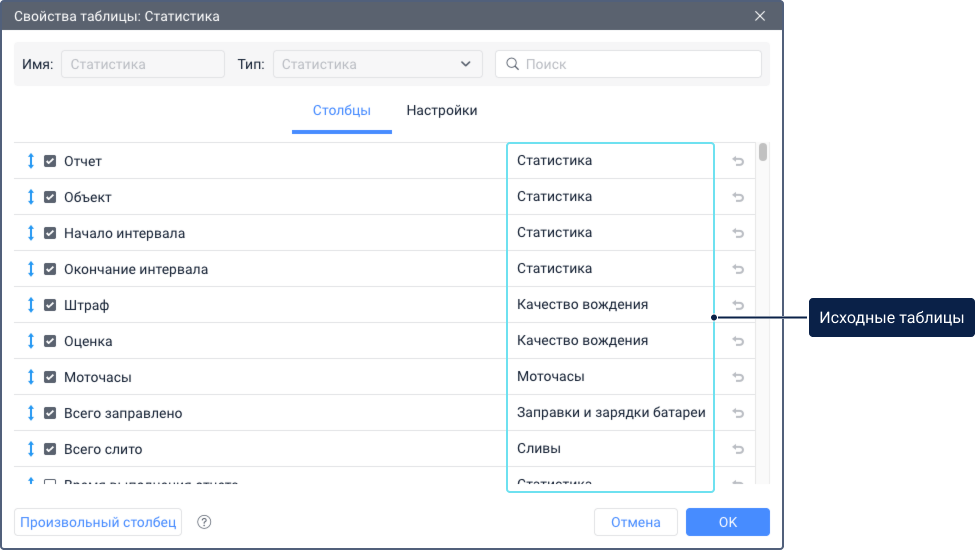

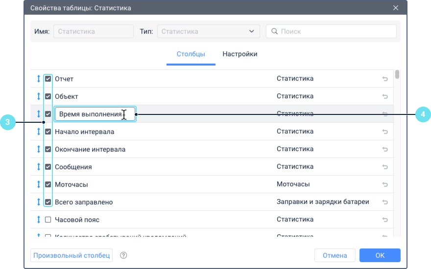

  3. На вкладке Столбцы выберите необходимые строки, то есть данные которые необходимо показать в таблице. Рядом с именем строки показывается таблица, которая служит источником данных для этой строки. См. описание всех строк в разделах Строки в таблице «Статистика» для отчетов по объекту и Строки в таблице «Статистика» для отчетов других типов.
    Для быстрого поиска используйте динамический поиск, который работает по имени строки и исходной таблицы.
  4. При необходимости отредактируйте имена строк:
    • Для изменения имени щелкните по строке и внесите изменения.
    • Для возврата к исходному имени нажмите на иконку .
  5. При необходимости настройте порядок строк, перетаскивая их с помощью иконки рядом с их именами.

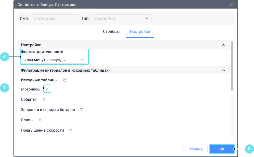

  6. На вкладке Настройки выберите формат, в котором должны показываться временные интервалы. См. описание опции Формат длительности на странице Настройки.
  7. При необходимости настройте фильтрацию интервалов в таблице, которая служит источником данных для выбранных строк. Это может потребоваться, если вы не хотите включать определенные интервалы таблицы в итоговый расчет. См. подробнее в разделе Фильтрация интервалов в исходных таблицах.
  8. Нажмите ОК, чтобы сохранить изменения.

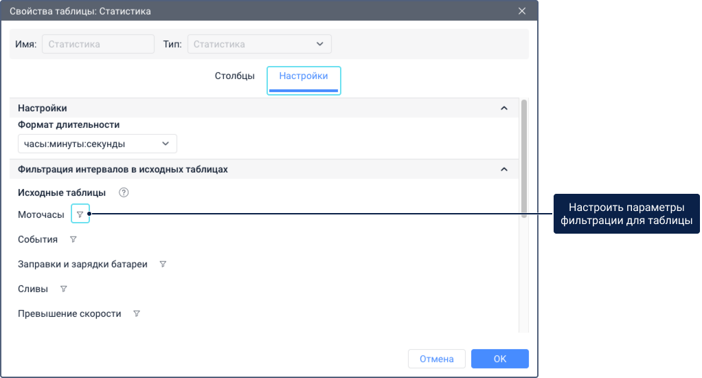

  1. В свойствах таблицы Статистика перейдите на вкладку Настройки.
  2. Нажмите на иконку рядом с именем исходной таблицы.

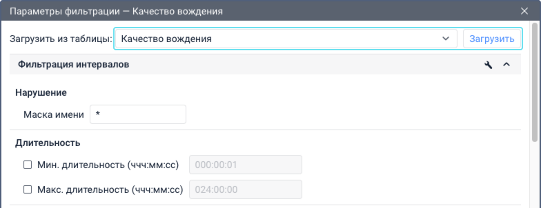

  3. В окне Параметры фильтрации настройте условия для включения интервалов в таблицу. См. описание фильтров на странице Фильтрация интервалов.
    Если в шаблоне отчета уже есть таблица с настроенной фильтрацией, вы можете применить ее и к таблице Статистика. Для это выберите нужную таблицу в верхней части окна и нажмите Загрузить.
