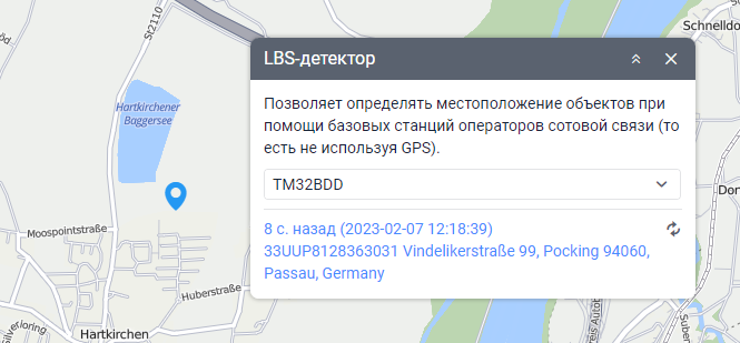

Чтобы определить местоположение объекта, выберите его в окне инструмента. Для выбора доступны объекты,  которые соответствуют трем условиям:
  • они добавлены в рабочий список на вкладке Мониторинг;
  • у вас есть необходимое право доступа на них;
  • устройства объектов присылают параметры cell_id (идентификационный номер базовой станции мобильного оператора), mcc, mnc и lac (служебные параметры).
После выбора объекта поиск его местоположения осуществляется автоматически. Карта центрируется на найденном местоположении, и оно отмечается синим маркером.
В окне LBS-детектора можно увидеть время, когда были получены данные о последнем местоположении, и его адрес. Также здесь доступна иконка , которая позволяет обновить информацию, если имеются новые данные.
