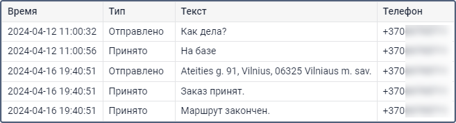

SMS-сообщения
В таблице SMS-сообщения показывается переписка между диспетчером и водителем посредством SMS. Диспетчер (оператор) отправляет сообщения из интерфейса Wialon с помощью инструмента SMS. Водитель отправляет SMS с мобильного телефона. При этом его номер должен быть указан в свойствах водителя.
Эта таблица недоступна для отчетов по группе водителей.
В таблицу могут быть включены столбцы, перечисленные ниже.
Столбец | Описание |
Время | Время прихода сообщения. |
Тип | Тип сообщения: отправлено (сообщение, отправленное оператором) либо получено (сообщение, полученное от водителя). |
Текст | Текст сообщения. |
Телефон | Телефонный номер водителя. |
Номер модема | Номер модема, отправившего/принявшего SMS. |

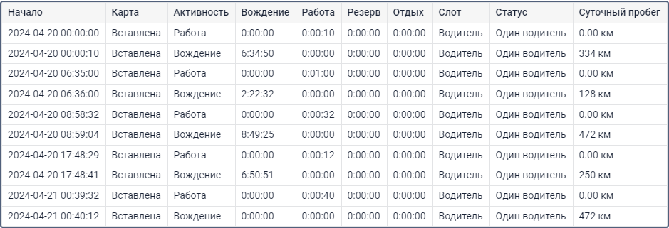

Активность водителя
В таблице Активность водителя показывается информация о действиях водителя, состав экипажа транспортного средства, состояние карт цифрового тахографа. Таблица может включать в себя столбцы, описанные ниже.
Начало | Время начала активности. |
Карта | Состояние карты цифрового тахографа (вставлена/не вставлена). |
Активность | Вид действия водителя (вождение, отдых, работа, резерв, перерыв). |
Источник | Источник данных, по которым формируется информация об активности водителя. Доступны следующие значения столбца: E — за основу взяты данные о поездках; T — за основу взяты данные тахографа; U — за основу взят факт снятия водителя с объекта; None — источник данных неизвестен. |
Объект | Имя объекта, на который назначен водитель. |
Водитель | Имя назначенного водителя (только в отчетах по группе водителей). |
Вождение | Время управления автомобилем. |
Работа | Активное рабочее время (ремонт, заправка, мойка, погрузочно-разгрузочные работы и т. д.). |
Резерв | Пассивное рабочее время (время, проводимое вторым членом экипажа в движущемся автомобиле). |
Отдых | Время отдыха водителя (автомобиль на стоянке, водитель отдыхает в специально отведенном месте). |
Суммарная работа | Общее время, затраченное водителем на такие действия как вождение, работа, резерв. |
Слот | Слот для карты цифрового тахографа (водитель/водитель2). |
Статус | Состав экипажа транспортного средства (один водитель/экипаж). |
Суточный пробег | Расстояние, которое проехал назначенный водитель за сутки. |
При создании этого шаблона отчета в пункте Фильтрация интервалов настроек таблицы необходимо выбрать источник данных для определения активности водителя.
В последней строке отчета для всех типов активности вместо значения длительности выводится 0, так как время окончания активности водителя неизвестно, независимо от выбранного источника данных.

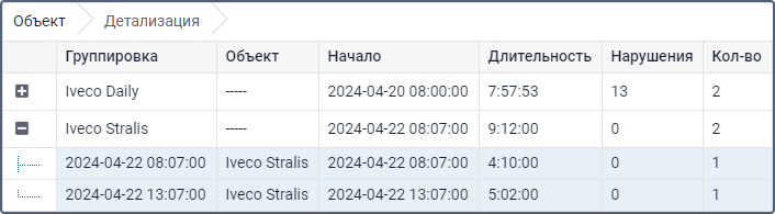

Назначения
Таблица Назначения показывает, когда и на какие объекты назначался водитель, сколько длились его рабочие смены, сколько топлива было потрачено, пройденное расстояние и т. п.
Начало | Время, когда водитель был назначен на объект. |
Нач. положение | Начальное положение, то есть адрес, по которому находился объект на тот момент (если доступен). |
Конец | Время, когда водитель был снят с объекта. |
Кон. положение | Конечное положение, то есть адрес, по которому находился объект на тот момент (если доступен). |
Длительность | Длительность рабочей смены. |
Общее время | Время от начала первой смены до окончания последней. |
Моточасы | Общее количество моточасов за интервал работы водителя. |
Моточасы в движении | Количество моточасов за интервал движения с назначенным водителем. Движением считаются те интервалы, в которых скорость была выше или равна значению из поля Минимальная скорость движения в детекторе поездок. |
Моточасы на холостом ходу | Количество моточасов за интервал простоя с назначенным водителем. |
Пробег | Расстояние, которое прошел объект за это время. |
Пробег (скорректированный) | Пробег с учетом коэффициента, выставленного в свойствах объекта на вкладке Дополнительно. |
Городской пробег | Пробег в городе, то есть на невысокой скорости. |
Загородный пробег | Пробег за городом, то есть на высокой скорости. Граница скорости для определения городского и загородного пробега указывается в свойствах объекта на вкладке Дополнительно (настройка Предел скорости в городе). |
Ср. скорость | Средняя скорость на данном интервале. |
Макс. скорость | Максимальная скорость движения объекта, зафиксированная на данном интервале. |
Счетчик | Показания датчика счетчика. |
Статус | Статус объекта, зарегистрированный во время поездки (если было несколько, то первый из них). |
Нарушения | Количество нарушений. |
Кол-во | Количество назначений водителя на данном интервале на данный объект. |
Потрачено | Объем израсходованного топлива суммарно по всем топливным датчикам. |
Потрачено по ДИРТ/ДАРТ/ДМРТ/ДУТ/расчету/расчету для ДУТ/нормам | Объем израсходованного топлива, определенный по какому-либо топливному датчику либо вычисленный по расчету или нормам расхода. |
Потреблено энергии | Количество потребленного заряда батареи в кВт⋅ч, рассчитанное на основании показаний датчика заряда батареи, за интервал, в течение которого водитель был назначен на объект. |
Ср. расход | Средний расход топлива, определенный по имеющимся топливным датчикам. |
Ср. расход по ДИРТ/ДАРТ/ДМРТ/ДУТ/расчету/расчету для ДУТ/нормам | Средний расход топлива согласно показаниям какого-либо топливного датчика или вычислениям по расчету или нормам расхода. |
Ср. потребление энергии | Среднее потребление заряда батареи (в кВт⋅ч на 100 км или ми) за время, когда водитель был назначен на объект. Рассчитывается на основании показаний датчика заряда батареи. |
Нач. уровень топлива | Начальный уровень топлива. |
Кон. уровень топлива | Конечный уровень топлива. |
Нач. уровень заряда | Уровень заряда батареи в начале интервала в течение, которого водитель был назначен на объект. |
Кон. уровень заряда | Уровень заряда батареи в конце интервала в течение, которого водитель был назначен на объект. |
Штраф | Штрафные баллы по различным критериям качества вождения. |
Оценка | Значение штрафа, пересчитанное на десятибалльную систему оценки. |
Заметки | Пустая колонка, куда можно после печати или экспорта отчета вносить дополнительные комментарии. |
Кроме того, в шаблоне отчета справа от перечня столбцов можно конкретизировать объекты, к которым отчет будет применяться. Если в этой секции не выбрано ни одного объекта, отчет будет применяться ко всем доступным объектам.
Отчет организован таким образом, что в первый столбец выводятся все объекты, на которые назначался выбранный водитель. Лучше всего применять к данному отчету функцию детализации, чтобы можно было развернуть любой объект и посмотреть более подробную информацию по нему.
Для определения интервалов назначений в расчет также берутся сообщения от объекта. Если такие сообщения есть, то система считает их приоритетнее сообщений о назначении (интервалы считаются по ним).

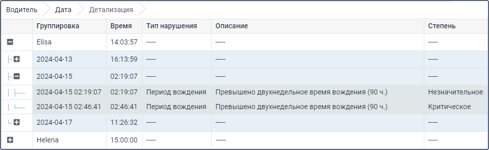

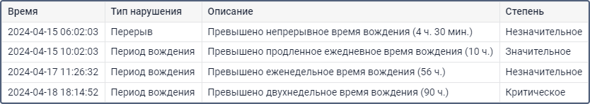

Нарушения режима работы
В этом отчете можно получить информацию о нарушении водителем режима труда. Нарушения определяются в соответствии с нормами ЕСТР.
Ниже описаны столбцы, которые включает в себя таблица.
Время | Дата и время регистрации нарушения. Если водитель ехал на протяжении 6 часов и более, то нарушение регистрируется в тот момент, когда длительность вождения без учета работы составила 6 часов (+/- 1 минута) с начала движения. Такому нарушению соответствует степень Критическое. Если водитель ехал от 5 до 6 часов, то нарушение регистрируется в момент, когда длительность вождения составила 5 часов, а если он ехал от 4,5 до 5 часов, — то когда она составила 4,5 часа. Таким нарушениям присваиваются степени Значительное и Незначительное соответственно. Таким образом, при повторном выполнении отчета за сегодняшний день можно получить разные данные о последнем превышении длительности вождения. Например, если при первом выполнении отчета водитель успел проехать 4 часа 40 минут, а при втором — 5 часов, то время регистрации и степень нарушения в первом и втором отчете будут отличаться. При этом, независимо от степени нарушения, для него выводится описание «Превышено непрерывное время вождения (4 ч. 30 мин.)» |
Тип нарушения | Тип активности водителя, условия которой не были соблюдены. |
Описание | Краткое описание нарушения. |
Степень | Значительность нарушения. |
Водитель | Имя назначенного водителя (только в отчете по группе водителей). |
Кол-во | Количество нарушений. Если включена опция группировки, в этом столбце показывается общее количество нарушений за выбранный интервал. |
