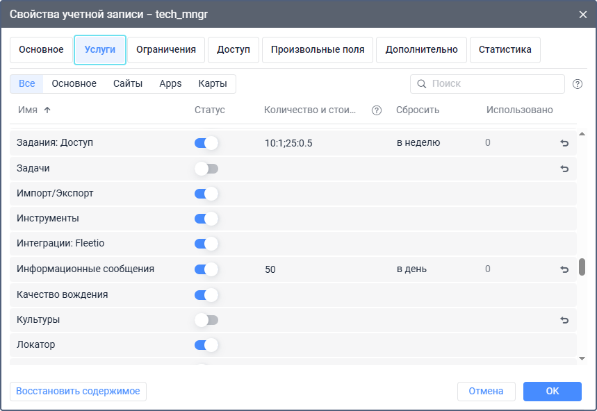

Услуги
На вкладке перечислены все услуги, доступные для учетной записи. Набор услуг зависит от тарифного плана, выбранного для учетной записи, и активированных модулей. Здесь можно включать и выключать услуги для учетной записи, устанавливать их количество и стоимость.
Чтобы найти услугу по имени, начините вводить его в поле динамического поиска.
Фильтры вкладки “Услуги”
Услуги можно группировать с помощью следующих фильтров: Все, Основное, Сайты, Apps, Карты.
Все
Группа содержит все доступные услуги. Здесь вы можете включить или отключить услугу, настроить параметр Количество и стоимость и выбрать период сброса. Подробное описание каждой услуги смотрите в списке услуг.

Настройки услуг
В зависимости от выбранного фильтра список услуг может состоять из следующих столбцов:
Столбец | Описание |
Имя | Имя услуги. Смотрите полный список услуг и их описание здесь. |
Статус | Состояние услуги. Нажмите на кнопку, чтобы отключить или включить услугу. Отключение услуги в тарифном плане приводит к ее автоматическому отключению в учетной записи, которой назначен этот план. Однако если состояние услуги дополнительно изменено в свойствах учетной записи, то оно считается приоритетным. Пользователь учетной записи не имеет доступа к услугам, которые отключены в вышестоящей учетной записи. Чтобы сбросить статус до настроек по умолчанию, нажмите на иконку ![]() |
Количество и стоимость | В столбце Количество и стоимость можно указать максимальное количество или количество и стоимость услуги. Смотрите примеры и как правильно заполнить поле. Значения поля Количество и стоимость могут быть больше значений в свойствах тарифного плана, но не больше значений из столбца Лимит. Значения по умолчанию берутся из тарифного плана, назначенного на учетную запись. Чтобы сбросить до значений по умолчанию, нажмите на иконку ![]() |
Сбросить | Здесь можно выбрать, как часто должен сбрасываться указанный лимит услуги: ежечасно, ежедневно, еженедельно или каждый календарный месяц (ежемесячно). После окончания выбранного периода значение в столбце Использовано сбрасывается до нуля. Пример. В поле Количество и стоимость указано 10 , а в поле Сбросить указано ежедневно для услуги SMS-сообщения. В этом случае пользователь может отправлять не более 10 сообщений в день. |
Использовано | В этом столбце показано, сколько элементов (объектов, водителей и т.д.) уже создано в учетной записи и в ее подчиненных учетных записях, если таковые имеются. Для неисчисляемых типов услуг, таких как SDK, Объекты: Качество вождения и т.д., в столбце ничего не показывается. Значение сбрасывается после периода, выбранного в столбце Сбросить. |
Вы можете сортировать услуги по их имени и статусу, нажимая на заголовок столбца.
